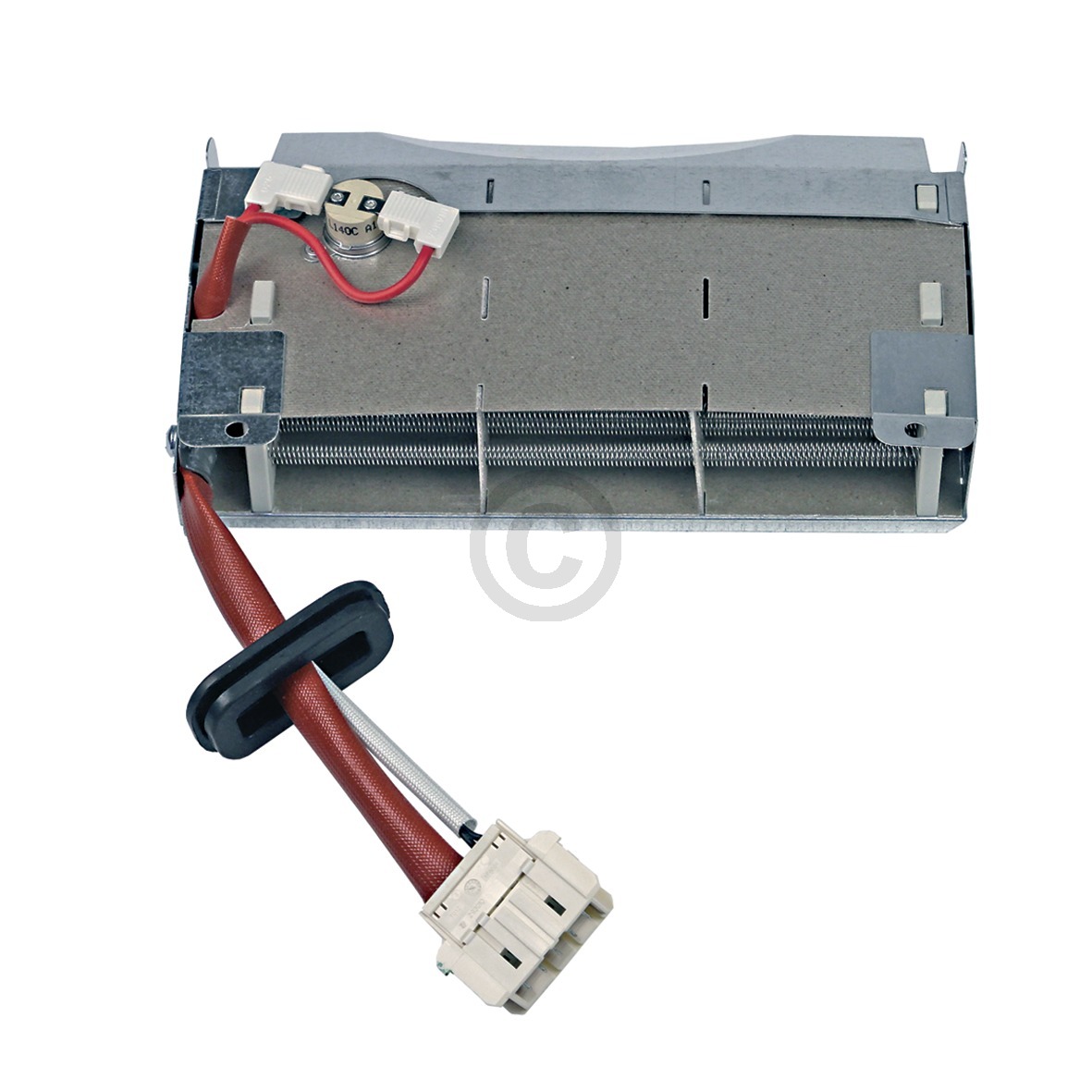

J'ai mon sèche linge electrolux EDC2089pow qui affiche E60 et qui ne sèche plus.
J'ai démonté la résistance. Il y avai 1 fermeture eclair coincée dedans. Elle a une résistance de 65ohm et n'ai pas obstruée.
Comment testez vous les 2 sondes qui sont dessus ?
Merci d'avance

Voici la doc du bloc chauffant : https://dl.dropboxusercontent.com/u/26433628/Bloc%20de%20r%C3%A9sistances.pdf
65 Ohm me semble une valeur bâtarde. Comment une fermeture éclair a-t-elle pu arriver dans le bloc chauffant ?
Lancer un diagnostic pour affiner le code erreur et le poster ici.

Ma résistance porte la référence 136611002, elle n'est pas tout à fait similaire à votre documentation.
J'ai mesuré ~70 Ohms entre les 2 cosses qui arrivent au niveau des résistances, ce qui correspond à 700W. Sur ma résistance, il est noté 1900W/700W. Y a t-il en réalité 2 résistances réunis ?
C'est un mystère pour la fermeture éclair, il s'agit du bout final qui sert à crocher la fermeture (il est en métal)
Je vais lancer un diagnostic ce soir. — Gasimoto 9 pts
Certes la référence est différente car les puissances des deux résistances sont différentes mais le montage doit être identique.
Est-ce que les thermostats de sécurité (klixons) sont fonctionnels ? — jchd 10759 pts — PRO
Le montage est différent, je n'ai qu'un klixon : https://kremplshop.de/file/shopimage/362995095
Ma première question était justement la procédure de test du thermostat — Gasimoto 9 pts
Il doit être fermé (à l'ohmmètre) à température ambiante et ne s'ouvrir qu'à la température maximale. Par contre ne pas tenter de le tester à haute température car il s'agit peut-être d'un modèle non-réarmable qui serait alors détruit par une telle opération. — jchd 10759 pts — PRO
