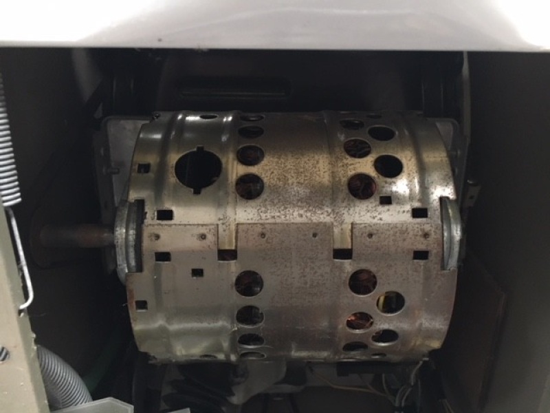

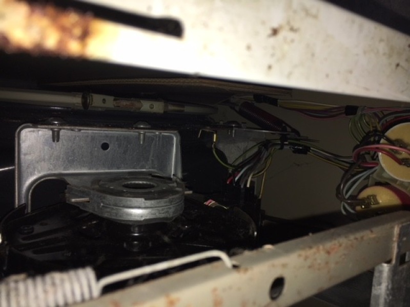

mon lave linge Vedette 5572 BB n'essore plus.
La pompe de vidange n'es pas obstruée et semble fonctionner.
Je penche donc pour le changement des charbons. Or lorsque je regarde le ventre de la bête je ne parviens pas à les localiser.
Merci pour votre aide.
Cordialement.
Ed

Bonsoir
Inutile de chercher les charbons sur votre moteur , il n'y en a pas !
Votre machine fait partie des anciennes générations avec programmateur electromécanique qui gere les programmes et les différentes vitesses du moteur par couplage de certains enroulements du bobinage moteur .
Si il n' a plus d'essorage , c'est très probable que le programmateur soit HS (contacts charbonnés que l'on peut tester mais il faut pouvoir trouver le diagramme/cycle/contact (document introuvable de nos jours) . Cette pièce commence a devenir rare et cher
Cordialement — Stephane-Depan'Tout 3635 pts — PRO
