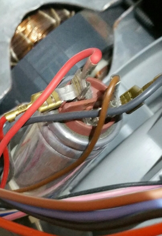

Je souhaite remplacer le condensateur d'un sèche linge PROLINE SLC71.
Je l'ai démonté voilà ses caractéristiques :
A/ C.87.8AF2 MKP
7 uF +-5%
420V~30000h/class A
470V~10000h/class B
-25/85/21 P2 EN60252-1
NO PCBs P2 SH
SO 14BA 12:02 ITALY
Je ne trouve pas ce composant en ligne.
Connaissez-vous un équivalent compatible ?
Merci.

Vous pourrez trouver sur le site https://www.condensateur-web.fr/condensateur-moteur-et-condensateur-pompe-classe-b-10-000-heures-C1.html
Je n'ai pas de lien avec cette entreprise.
— jchd 11621 pts — PRO
Merci pour votre conseil.
Je n'ai pas trouvé sur le site d'équivalent.
Le seul proposé en 7uF est vraiment très différent, 4 cosses au lieu de 2, longueur 50 au lieu de 80...
Je continue mes recherches...
Bonne soirée.
Le fait de disposer de cosses doubles (entrée + sortie) n'est pas un problème, pas plus que la taille. — jchd 11621 pts — PRO
Evidemment, je me noie dans un verre d'eau...
Mais comment raccorder les cosses ?
1- je suppose que le condensateur n'est pas polarisé ?
2- je raccorde sur une seule cosse comme sur la photo (nouveau) ?
3- j'utilise directement la cosse qui relie déjà mes 2 fils (ancien)?
4- je dois ajouter un capot de protection ?
Merci pour ces conseils... pas à pas !
Bonjour voici le même condensateur que vous dispo ici:
https://pieces-detachees.sogedis.fr/23010
Donc pas de soucis de câblage.
Cdlt — omega7 42297 pts
Problème réglé.
J'ai monté un condensateur permanent Marque : ICAR, Capacité simple 7,0 µF, (photo) de chez Mikatec (3,50€), c'est parfait.
