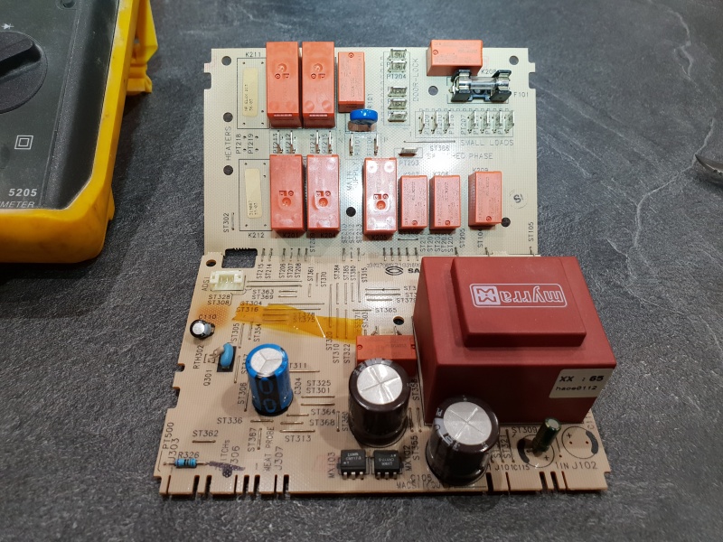

Bonjour à toutes et à tous ,
Alors je sollicite vos connaissances sur mon four car les miennes sont dépassé ^^ .
Donc la ventilation de mon four pour la chaleur tournante ne tourne plus, il n'affiche aucun code erreur et cela n'empêche pas la chauffe ou tout autre mode de fonctionner;
Je l'ai donc démonter et le moteur affiche bien une résistance et fonctionne si je l'alimente en direct.
Par contre quand j active la chaleur tournante, l’hélice sur l affichage digitale tourne mais pas en réel et pas de jus sur le ventilo (mais j ai bien du jus sur la résistance chauffante et l ampoule du four) donc ma question cela doit être au niveau électronique mais visuellement rien n'a gonflé ou noirci, comment reconnaître un composant défectueux ?
Et quand je vois le prix dune nouvelle platine ( le prix d'un nouveau four quoi) pensez vous la bête réparable ?

Bonsoir
Il y a peut-être un relais de pilotage HS sur la carte électronique — benitomeca 3716 pts
oui possible , mais comment reconnaître un relais hs — bibi 5 pts
Bonsoir
Avant tout il faut s’assurée que c’est bien le relais , ou une soudure et non sa commande. Un multimètre est nécessaire pour faire les mesures — benitomeca 3716 pts

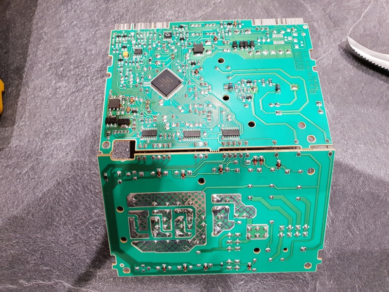

J ai testé les pistes, elle on l air correct voila une petite photo si sa peux aider
Bonsoir
A tout hasard, vérifiez si ce n’est pas le contacteur de porte qui serait défaillant. Car la chaleur tournante s’arrête à l’ouverture de la porte.
Essayez de lancer une pyrolyse si contacteur HS la pyrolyse ne se lancera pas — benitomeca 3716 pts
