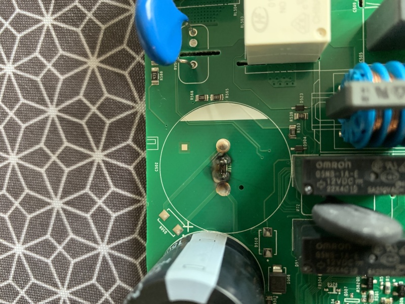

Bonjour à tous j’ai le même pb avec mon skynande et j’ai un composant qui a cramé une résistance je pense
Si quelqu’un peut me donner sa valeur
R510 a R519 je ne vois pas bien elle est sous le condensateur C502

J’ai regardé les composants situés près de la résistance mais je ne vois rien de particulier

Si la résistance est HS , vous pouvez être sur que le power switcher est également HS ( cette résistance fait fusible et est donc la conséquence et non la cause) et peut être aussi d'autres composants ( Inductance, diodes etc....)
