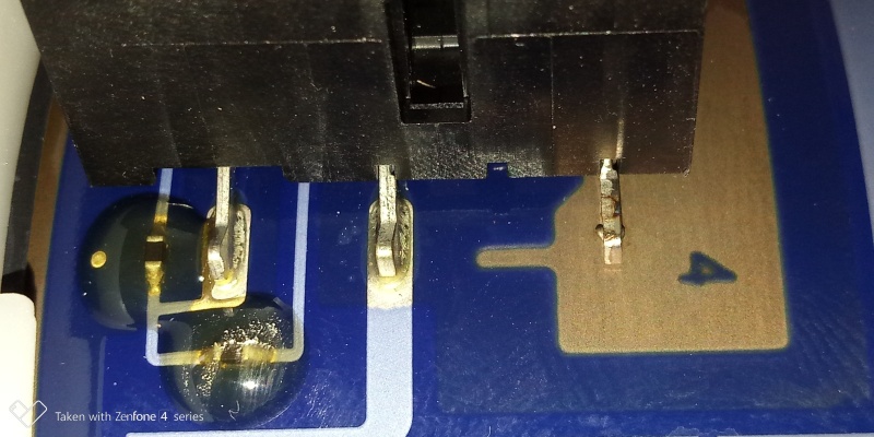

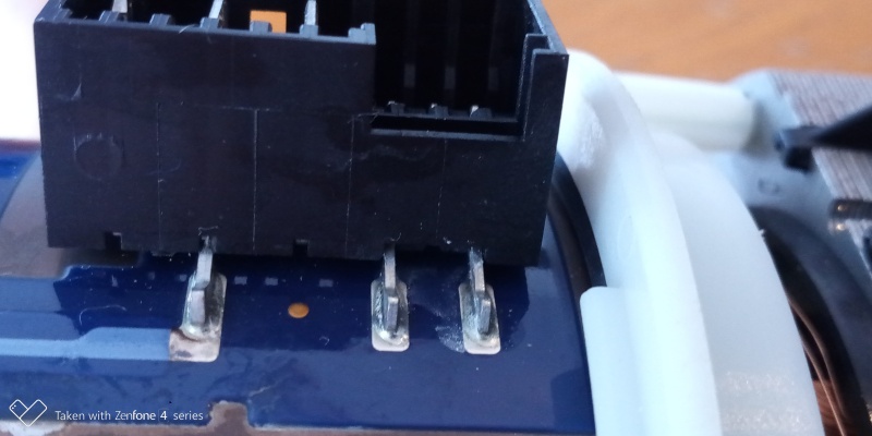

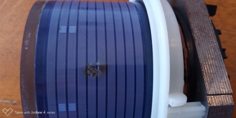

J'ai démonté la pompe de cyclage et fais quelques photos . Il me semble que les soudures sont bonnes , par contre sur la piste à l'opposé des bornes il me semble que c'est un peu brûlé .
Les photos des soudures et de l'intérieur de la pompe :
Pistes brûlées : on ne voit pas très bien sur la photo, mais en tout cas les pistes sont visiblement dégradées.
Compte tenu de vos mesures, il est vraisemblable que la résistance elle-même sont rompue à cet endroit.
Je crains malheureusement qu'il ne serait ni raisonnable, ni prudent d'envisager une réparation de cet élément chauffant à cet endroit.

Je rajouterais donc qu'à propos de la 1ère des photos du 2ème post, la soudure la plus en bas semble avoir souffert.
Il n'est peut être pas exclu qu'elle soit à l'origine de la discontinuité un peu évolutive que vous constatiez en cherchant un bon contact avec votre ohmmètre sur les bornes 2 et 3.
De ce côté là des connexions vous pourriez peux être vérifier s'il y a vraiment rupture de la résistance ou si c'est l'une de ces soudures qui est défaillante.
