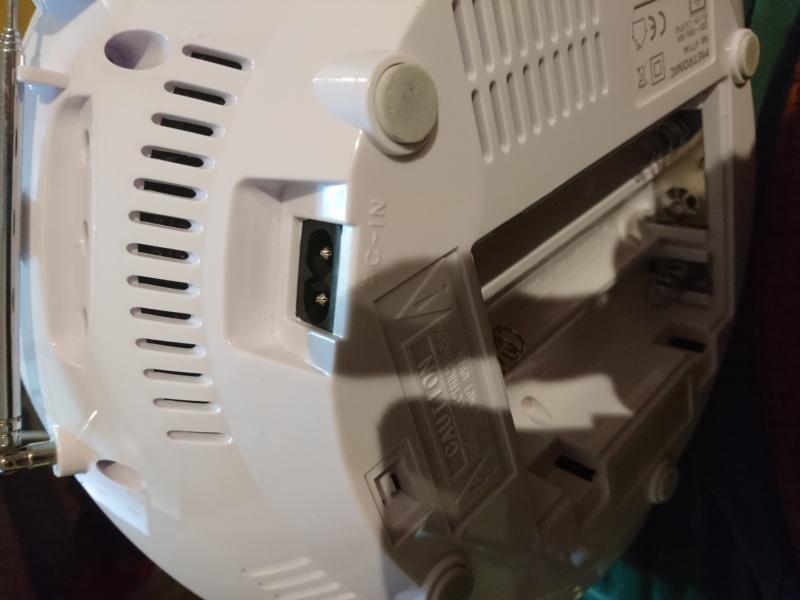

Le lecteur radio CD portable de ma fille ne fonctionne plus. Sur secteur il s'allume environ 1 seconde puis s'éteint. Sur Bloc 9v, il ne s'allume pas. Je n'ai pas testé sur pile. Quand je l'ouvre je vois qu'un fil rouge partant de la fiche secteur est dessoudé, mais je ne vois pas d'ou il peut venir sur le pcb. J'imagine que c'est un systeme de bascule entre secteur et pile? Avez vous une idée de ou peut venir sur fil rouge? je joins plusieurs photos si jamais quelqu'un à piste.
Sur le pcb on voit une paire noir/marron soudé qui viennent du bornier des piles.

Voici des photos supplémentaires.

Bonsoir
Où est branché l'autre extrémité du fil => faites une photo
Cordialement — Stephane-Depan'Tout 3635 pts — PRO
Bonjour, sur la photo je l'ai entouré en vert. il est soudé a l'arriere de la fiche femmelle ou l'on branche le cordon de secteur.
A mon avis il était branché sur la cosse ou il y a déjà un fil rouge de soudé ( alim par piles) .
Mais vérifier la logique de fonctionnement de la prise d'alimentation secteur sur lequel l'extrémité du fil rouge est branché
Bonjour et merci pour votre aide.
Je viens de comprendre que le sélecteur a un a faux contact, en le poussant fortement j'arrive à rallumer la radio, on sent qu'il a beaucoup de jeu. Les pattes sont bien soudées sur le pcb mais sous le petit bouton vert il y a un bloc noir qui coulisse mais de façon trés approximative. On entend des petits clic comme des petits arcs électrique quand on le bouge. Est ce que vous auriez une idée du schéma de ce type de sélecteur? Ca ne me dérangerais pas de le remplacer par un autre quitte a ne basculer qu'entre off et cd.
J'ai l'impression que c'est ce genre de switch au vu du nombre de pins et de position de sélection https://fr.aliexpress.com/item/32706653217.html
