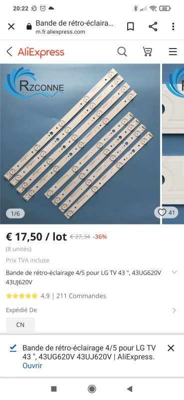

Bonjour, j aurai besoin de votre aide pour ma tv lg 43uj620v. Mon écran est noire, la led d alimentation est rouge puis clignote 3 fois pour s éteindre. Merci pour votre aide

Bonsoir je suis aussi dans le même cas et les condensateurs reviennent souvent si on peut avoir un retour ? Cordialement — Ade 13 pts
Au final, j ai changé les LEDs et ma TV fonctionne. Il y avait quelques LEDs en panne — Bg59 9 pts
Bonsoir aurier vous une référence avec prix et est ce compliqué à réaliser ? — Ade 13 pts
Bonsoir
Il faut de la patience pour les changer. Mais c est réalisable.
Merci pour tes retours, quand tu essayais d'allumer la tv tu voyais le logo une fraction de seconde? — Ade 13 pts
Non rien du tout — Bg59 9 pts
Ok je vais commencer par les condensateurs et puis je finirai par les led comme toi , je t'en remercie — Ade 13 pts
