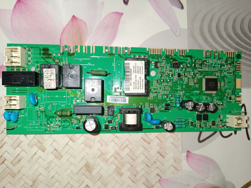

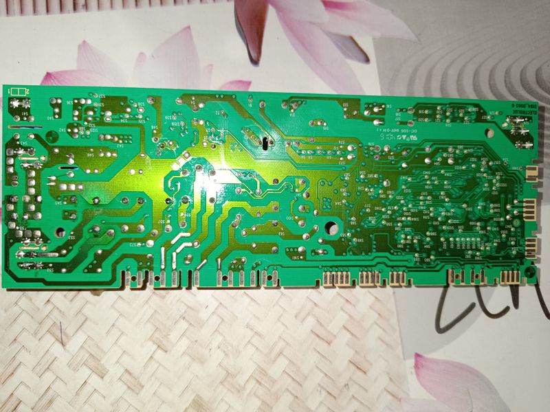

Mon sèche-linge Electrolux EDP2075GDW ne chauffe code erreur E63 lorsque je lance le programme test.
La résistance a été vérifiée est bonne, j'ai bien 220v qui arrive a cette résistance câble débranché, lorsque je rebranche la résistance j'ai 0 V.
J'ai branché une ampoule de 9W a la place de la résistance pour faire un test la tension chute a 60V. Donc je m'oriente vers un problème sur ma carte de puissance. J'ai refait quelques soudures qui étaient sèches mais aucun résultat.
Un avis sur cette panne ?
Merci par avance pour vos conseils.

Bonjour panne typique de charbonnage d'un relais...je vous conseille de tous les changer...Cdlt — omega7 41717 pts
Bonjour, je te remerci pour ton avis je vais commencer par ça 🙂 — Greg59 37 pts
J'ai changer les relais de puissance lorsque je fais un programme test aucun défaut et la résistance chauffe correctement C05=1900W C06=2600W.
Mais le sèche-linge ne chauffe toujours pas hors programme test 😕. — Greg59 37 pts
