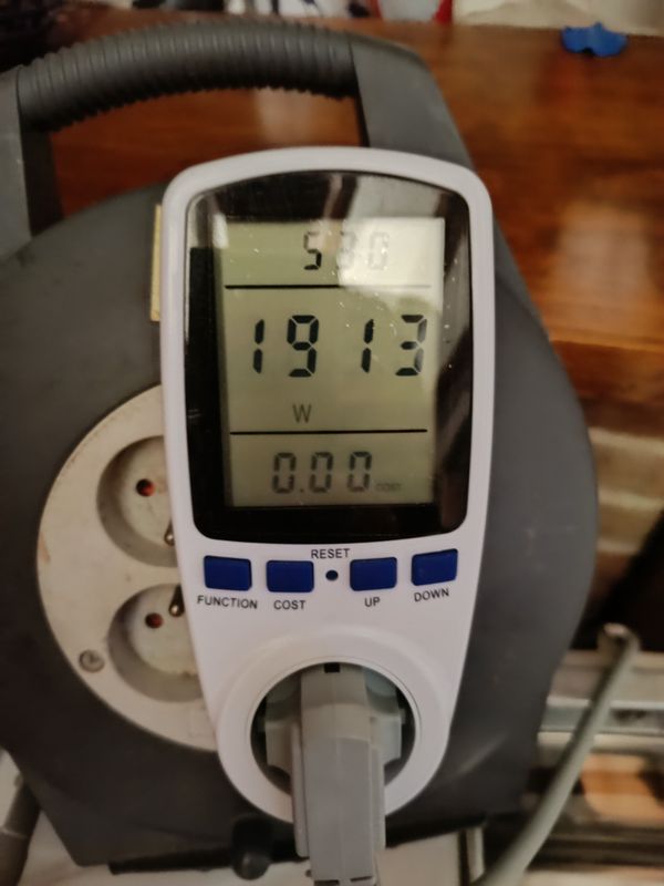

Mon sèche-linge Electrolux EDP2075GDW ne chauffe code erreur E63 lorsque je lance le programme test.
La résistance a été vérifiée est bonne, j'ai bien 220v qui arrive a cette résistance câble débranché, lorsque je rebranche la résistance j'ai 0 V.
J'ai branché une ampoule de 9W a la place de la résistance pour faire un test la tension chute a 60V. Donc je m'oriente vers un problème sur ma carte de puissance. J'ai refait quelques soudures qui étaient sèches mais aucun résultat.
Un avis sur cette panne ?
Merci par avance pour vos conseils.

Les valeurs des 2 branches de résistance sont conformes aux données constructeur.

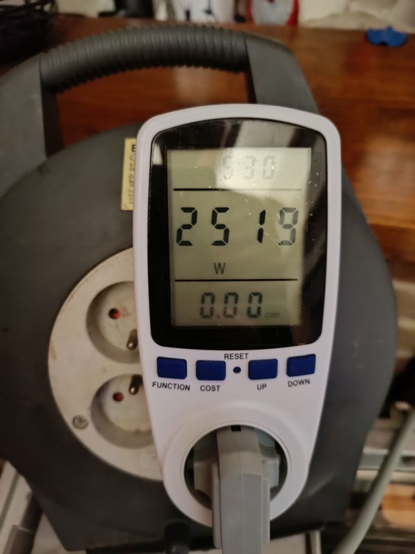

Puissance consommée C06
J'ai repris les mesures avec un autre multimètre.
J'ai 220v en sortie de carte en mode programme test et 115v (résistance débranché) en cycle normal et lorsque je rebranche la résistance la tension chute a 0V, tout les relais de la carte ont été remplacés, bizarre. — Greg59 37 pts
C'est normal.
Il y a des résistances de forte valeur sur les sorties qui premettent de surveiller le fonctionnement des relais.
Avec l'impédance d'entrée du multimètre, on trouve facilement des tensions qui peuvent étonner, mais si on branche en parallèle une charge (résistances), cette tension de fuite tombe a zéro. — jchd 12243 pts — PRO
