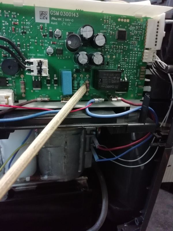

Bonjour, machine decrite ci-dessus s"est arrété de fonctionner lorsque l'on me l'a apporté ( mon gendre) pour la faire fonctionner les derniers temps ,obliger de debrancher et rebrancher pour quelle fonctionne! mais maintenant plus rien! donc je change la carte de puissance(+carte eau),rien juste un leger mieux au debut puis de nouveau plus rien. Donc contrôle de la chaudiere ok, pas de court circuit, la resistance chaudiere ok verifié direct sur les deux cosses a l'avant ohmmètre dit ok , pompe a eau ok(branché sur transfo d'isolement), tous les switchs verifié fonctionnent,petit moteur cc circulation d'eau ok,désespéré je change la carte de commande AV,fais un test et la démarrage du cycle mais s'arrête et recommence la prise clignote(led) des que l'on appuie sur start ! si vous avez une idée?
alors j'ai verifié aussi : pendant un court instant j'ai la tension secteur ,mais ça dure 1 seconde car le multimetre n'as meme pas le temps de me donner la mesure ! et click ça coupe — overboss31 64 pts
je viens de refaire un essais il indique 230 puis ça coupe — overboss31 64 pts
la tension est normalement de 230V mais ça coupe direct ! donc aucune ! il n'y a pas de pre_chauffage, rien ça coupe direct . lorsque j'ai changé la carte de commande ,la machine a fait un debut de cycle puis retour a la case depart ! on appuie sur start et click! — overboss31 64 pts
j'ai controlé sur les cosses sortie carte comme vous me l'avez demande :224 V pour etre precis
maintenant en controlant sur la resistance de la chaudiere branché bien-sûr et sous tension j'appuie sur start et la rien le multimetre n'a pas le temps que ça coupe direct
— overboss31 64 pts
pour etre clair les 224V ça dure 1 seconde sur les cosses mais sur la chaudiere rien! — overboss31 64 pts
ok je mesure au niveau deux fleches que vous avez desinés a savoir les cosses sortie 230V et je trouve 42 Ohm la meme que si je mesure direct sur la resistance elle meme — overboss31 64 pts
Oui elle identique en tous points à l'ancienne et adapté pour ce modèle comme je l'ai dit quand j'ai changé la carte de commande qui est sur la façade il y a eu un début de cycle et puis retour à la case départ ! Demain je vais branché la chaudière en direct pour voir si elle chauffe et si c'est le cas elle sera définitivement hors de cause je vous souhaite une bonne nuit ! — overboss31 64 pts
inter du bac et la premiere chose que j"ai contrôlé,ceci dit si j'active la machine sans le switch engagé du bac a marc la machine indique le defaut et impossible de la lancer en appuyant sur start.................je vais acheter une masse.......!!!!!! comme ça il vas s'en acheter une neuve pour noel ! 😂 — overboss31 64 pts

ci joint les photos du cable — overboss31 64 pts
