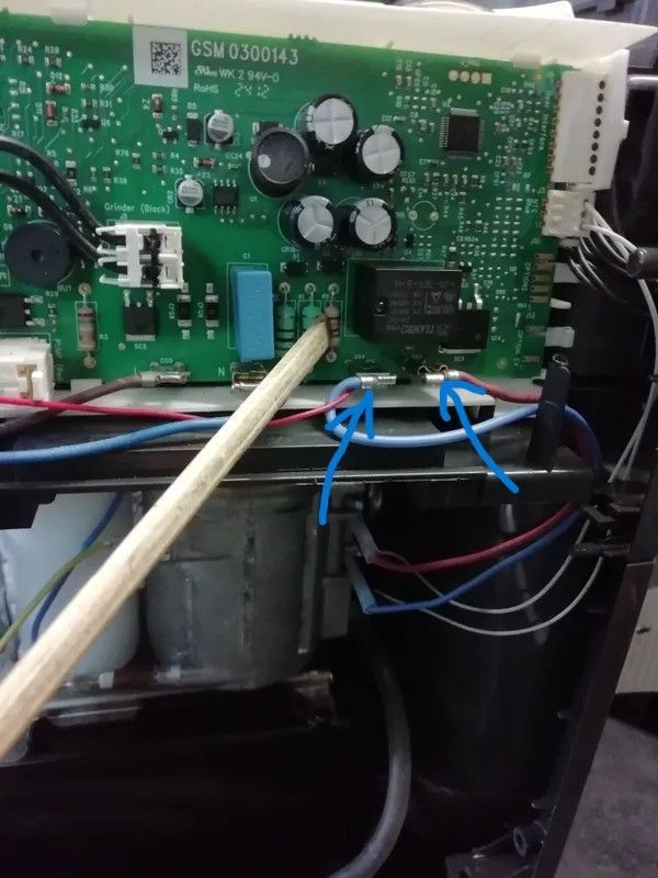

Bonjour, machine decrite ci-dessus s"est arrété de fonctionner lorsque l'on me l'a apporté ( mon gendre) pour la faire fonctionner les derniers temps ,obliger de debrancher et rebrancher pour quelle fonctionne! mais maintenant plus rien! donc je change la carte de puissance(+carte eau),rien juste un leger mieux au debut puis de nouveau plus rien. Donc contrôle de la chaudiere ok, pas de court circuit, la resistance chaudiere ok verifié direct sur les deux cosses a l'avant ohmmètre dit ok , pompe a eau ok(branché sur transfo d'isolement), tous les switchs verifié fonctionnent,petit moteur cc circulation d'eau ok,désespéré je change la carte de commande AV,fais un test et la démarrage du cycle mais s'arrête et recommence la prise clignote(led) des que l'on appuie sur start ! si vous avez une idée?
