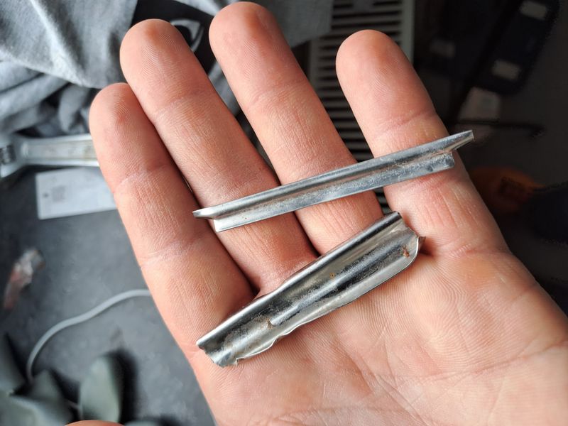

Il y a 2 semaines j'ai récupéré 2 pièce en inox dans le filtre

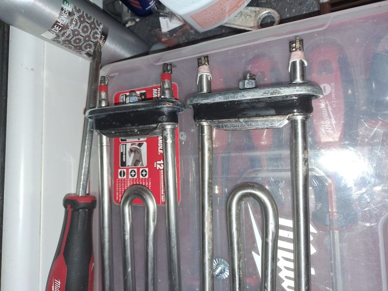

Du coup j'ai redemander la résistance était toute user à un point précis et donc à remplacer
Mais je ne trouve pas la pièce qui l'entoure que j'avais casser
Un genre de rectangle en inox qui entouré la résistance
Je ne sais ni le nom ni ou la trouver merci à vous

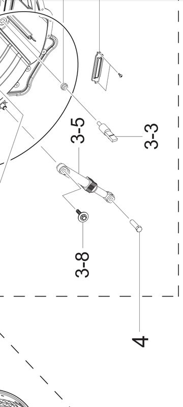

cette pièce n'est fournie qu'avec la demi cuve dont voici la référence DC97-15241D .
Vous avez peut être la possibilité de fixé une pièce avec une forme qui se rapproche de celle d'origine, elle est fixée avec 2 vis dans la cuve, mais il faudra tout de même démonter entièrement la cuve et l ouvrir pour accéder à cette pièce
ci joint la vue éclatée de votre machine
Document pdf

C'est bien de cette pièce ci qui est que comandable sans la demi cuve
Sur le dessus de la capture
Pour moi c'est bien celle ci qui pose soucis
oui, au dessus de la pièce 3-3 — vivien 1855 pts

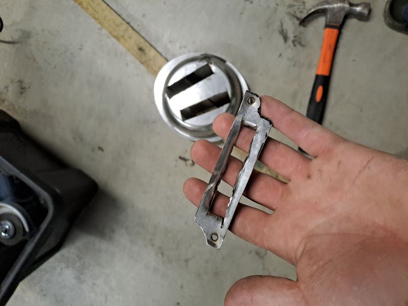

cette pièce sert à maintenir la résistance, ça n'as pas de nom spécial, sur d'autres machines ils appellent ça un crochet de fixation, il n'y a pas vraiment de standard,
je pense que vous pouvez trouver quelque chose pour remplacer cette pièce, un morceau d'inox que vous ajustez fera l'affaire, le but du jeu c'est d'empêcher la résistance de toucher le tambour,
à mon avis ce n'est pas le plus compliqué, le gros du travail sera de démonter et remonter tout l'ensemble cuve et tambour de la machine — vivien 1855 pts

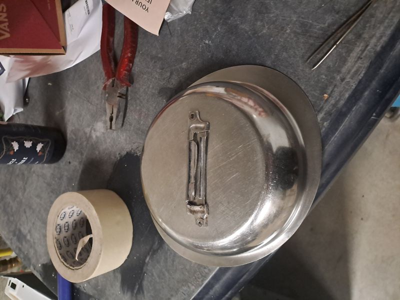

Hey, je viens donner des nouvelles à part un peu soucis avec la pièce de rechange
J'ai pris une générique vachement moins chère mais malheureusement le joint ne fesais pas étanchéité
Je n'avais pas envie d'être submergé sous le linge et donc bidouiller au silicone neutre ( ne me juger pas ) et fonctionne parfaitement
Un énorme merci Vivien j'ai suivi ton conseil
Et j'ai fait la pièce hors d'un plat de cuisine 😅🤣
Enfin merci énormément
Bonne journée
