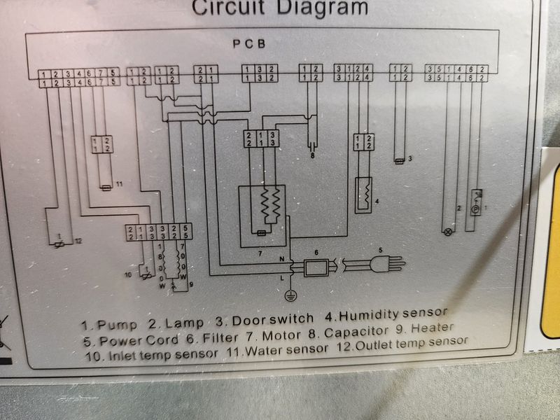

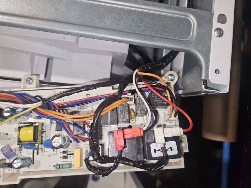

J'aurais besoin d'un coup de main sur mon problème de seche linge, il tourne trés bien mais ne chauffe pas.
J'ai tester la résistance ainsi que la sonde et thermostat tous est OK.
J'ai remonter la ligne électrique car je n'ai pas de jus sur ma résistance.
Le relais K4 qui fournit l'alimentation de la résistance est alimenter mais ne ressort rien (contact NO).
Je l'ai remplacer au cas où mais ce n'est toujours pas ça.
Quelqu'un saurait-il me dire ce qui commande ce fameux relais K4 ?
Impossible de mettre la main sur les shéma ...
Bien cordialement

Il faut suivre les pistes du circuit imprimé, les schémas ne sont jamais disponibles. — jchd 11462 pts — PRO
