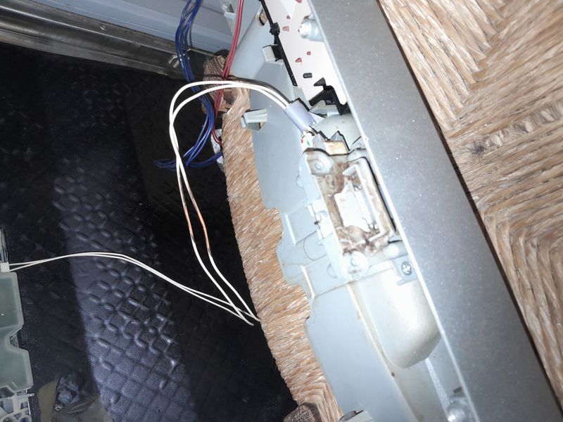

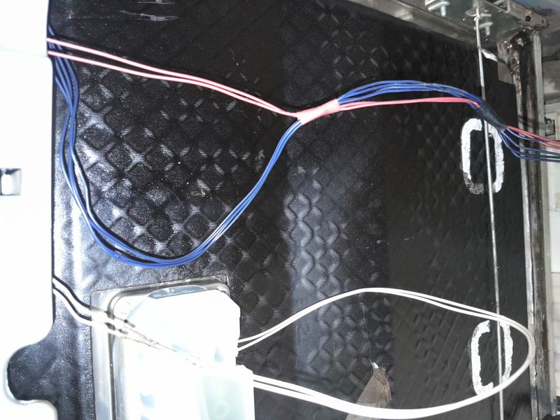

Le verrou de la porte s'étant bloqué, lors du démontage de la façade de la porte, j'ai mal tenue cette dernière qui s'est séparée du fond de porte et tiré sur les faisceaux, mais pas de dégats apparents.
Déblocage et remontage du verrou (travail inutile, quand j'ai vu l'astuce du crochet sur les forum).
Mon problême : En rebranchant les connecteurs je me suis aperçu qu'il n'y avait aucune connexion vers la carte de commande. il y un câble entre le verrou et le distributeur de produit (connecteur liquide rinçage vide) mais aucun fil d'arrivée et/ou sortie sur ces 2 accessoires. Donc pas d'information porte fermée vers la carte de commande pour autoriser le démarrage. Il n'y a pas d'emplacement vide à connecter sur la carte et je n'ai pas de câbles en l'air non connectés. Il ya des traces de chauffe et d'écrasement sur les fils entre le verrou et le distributeur laissant penser à l'absence d'une pièce qui a pu sauter lors du démontage de la porte, j'ai peur que ma chienne l'ai croqué sans que je m'en aperçoive (pourtant elle est nourrie). Si vous avez des infos concernant cette connexion vers la carte, je vous remercie par avance.

Il n’est pas normal que vous ayez cette liaison filaire entre verrou de porte et boîte à produits.
Verrou de porte et boîte à produits devrait être chacun en liaison directe et indépendante avec la carte électronique de puissance.
D’autre part, il est vraisemblable que la zone écrasée et jaunie, visible sur vos photos n°3 et n°4 corresponde à la zone de passage de ces 2 fils au niveau de la ligne d’articulation de la porte.
Il vous manquerait effectivement un ensemble de 2 fils + connecteurs d’extrémité. Ne sont-ils pas sous la cuve ? (ou dans le panier du chien ?)
Vous devriez regarder en tout cas du côté de la carte électronique de puissance située sous cuve à l’AV gauche. N’y trouvez-vous pas les 2 fils + connecteurs manquant ? ou 4 emplacements disponibles ? (correspondant aux 2 fois 2 fils des verrou de porte et boite à produits)
Et à tout hasard, n’avez-vous pas procédé à des déconnexions de fils de cette carte électronique lors de votre démontage ?
PS : Une photo de la carte électronique de puissance pourrait être utile

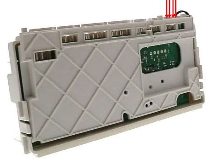

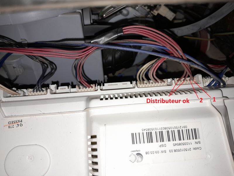

En complément, ci-dessous les emplacements probables de connexion des 2 fils du verrou de porte et des 2 fils du distributeur de produits.
>> Qu'avez-vous à cet emplacement sur la carte de puissance de votre LV ? Et s'il faut apporter une correction de connexion à cet endroit, il faudra préalablement définir "qui va où".

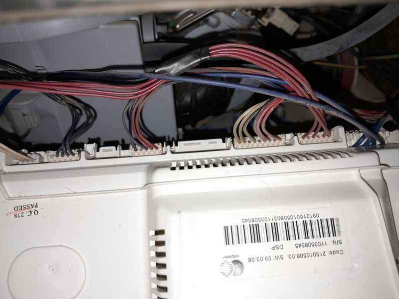

Sur la carte de puissance, tout est bien connecté et il n'y a pas d'emplacement vide ni câble débranché.

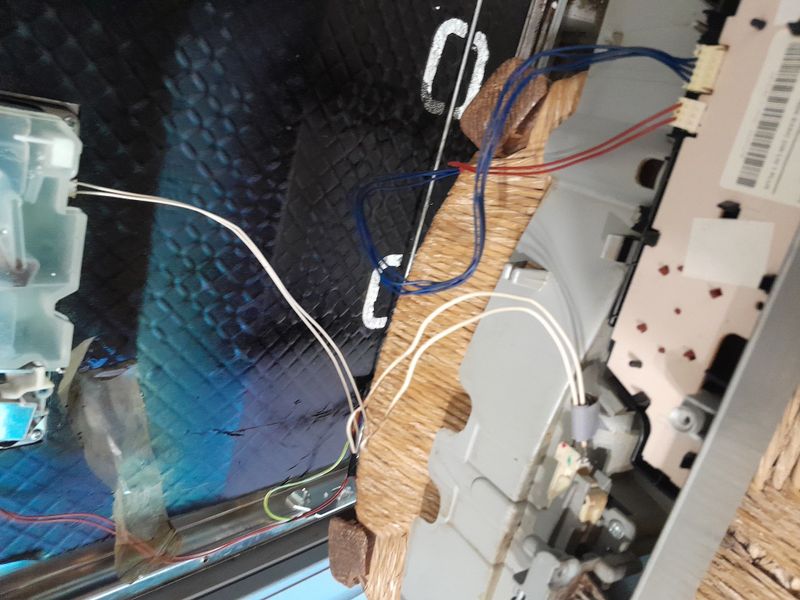

Je reviens sur mes fils blancs, ces derniers sont jaunis et raides (chauffe), les fils bleus le sont légerements, sur la photo jointe on distingue une boucle des fils bleus qui se détache du toron.
Cela me fait penser à une sorte de petite interface entre les blancs et les bleus qui a due sauté au démontage, c'est une hypothèse.

Bonsoir rol93,
Citation 1 :
« Sur la carte de puissance, tout est bien connecté et il n'y a pas d'emplacement vide ni câble débranché. »
Réponse 1 :
Ne déconnectez surtout rien sur la carte de puissance. 2 emplacements ne sont pas utilisés, mais c’est que votre modèle de LV ne comporte pas toutes les options possibles.
Citation 2 :
« J'ai fait ma demande d'information sur le forum, car le câblage verrou et boite produit sans connexion avec l'électronique m'a interpelé car ne peut fonctionner. »
Réponse 2 :
C’est juste et c’est bien ce que j’avais compris
Maintenant, puisque rien n’a été déconnecté de la carte électronique de puissance, il est sans doute préférable de partir de là pour localiser les connexions ou branchements que l’on cherche

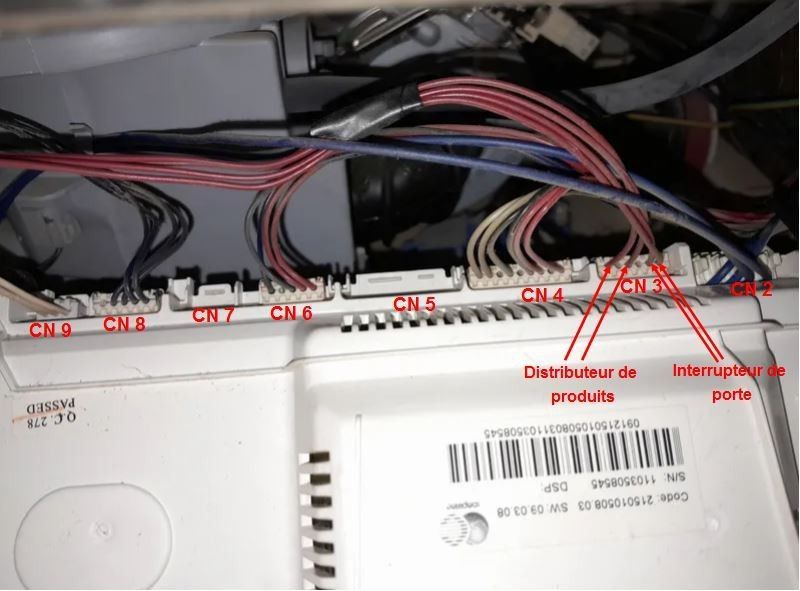

Ci-jointe donc une copie de votre photo de la carte électronique de puissance, annotée pour indiquer sur quel connecteur aboutissent les fils du Verrou de porte et ceux du Distributeur de produits.
Il s’agit du connecteur CN3.
On peut remarquer que les quatre fils branchés sur ce connecteur CN3 sont de couleur rouge, alors que les fils que vous avez branchés entre Verrou de porte et Distributeur de produits sont blancs.
On peut aussi remarquer que des fils blancs sont branchés sur le connecteur CN9 et d’autres sur le connecteur CN4 (à moins qu’ils ne soient gris ?)
>> Pouvez-vous suivre de façon attentive les 4 fils de couleur rouge qui partent du connecteur CN3, puis préciser où ils aboutissent ?
De la même façon,
>> Pouvez-vous suivre également de façon attentive les différents fils de couleur blanche partant de la carte électronique, puis préciser où ils aboutissent ?
Bonjour Micad,
J'ai fait les relevés que vous avez conseillé et vous en remercie.
CN3 :
Les 2 fils rouges de gauche alimentent la bobine d'ouverture du volet savon.
Les 2 de droite vont sur la carte de commande.
CN9 :
Sonde niveau du sel.
CN4 :
Les fils partent vers le fond du LV, mais pas vers la commande.
Donc, concernant CN4 je pourrai connecter le contact du verrou de porte en parallèle sur les fils.
L'absence de connexion du niveau du produit de rinçage ne gène pas, le capteur est HS depuis des années et LED allumée.
Impatient de vous lire, bonne fin de journée.
Bien cordialement.

Bonsoir rol93,

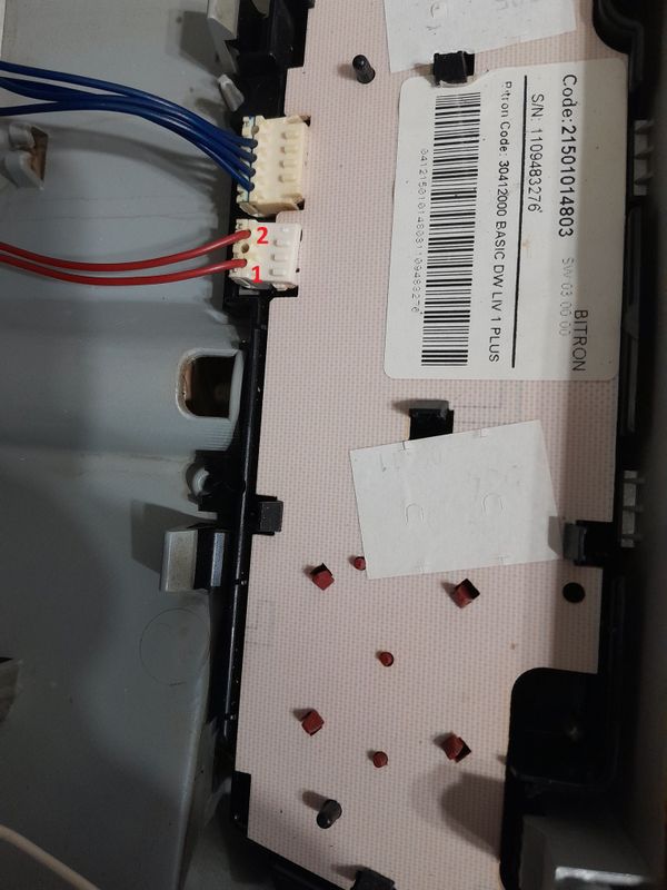

Le connecteur aux fils rouge 1 et 2 était-il vraiment branchés sur la carte de commande du LV lors de la chute qui a créé des désordres ?
Pour moi il devrait s'agir du connecteur du capteur de produit de rinçage. N'est-il pas compatible physiquement avec le bornier du capteur de produit de rinçage (actuellement occupé par le connecteur de aux fils blanc qui ne peut être que mal positionné (puisque ces fils blancs relient actuellement anormalement le capteur de produit au verrou de porte) ?
Je continue à rechercher d'autres informations de mon côté.
PS : Ne vous aventurez pas à réaliser des mises en parallèle sur les faisceaux de fils
Cordialement — micad 2795 pts
En complément
ro93 :

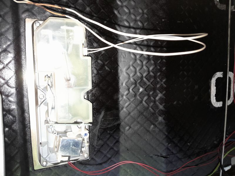

Pourriez vous publier une photo de l'intégralité du distributeur de produit et de ses bornes de connexions (il pourrait y en avoir deux, une pour l'alimentation de la bobine et une pour la lecture du niveau de liquide de rinçage).
Bonjour Micad,
Lors de ma maladresse aucun connecteur n'a été débranché.
Le connecteur avec les 2 fils rouges est différent de celui connecté à la sonde de niveau produit (avec les fils blancs)
Il y a bien 2 connexions sur le distributeur, une pour l'alimentation de la bobine du volet savon et une pour le capteur de niveau du produit de rinçage (connecté au verrou de porte).
