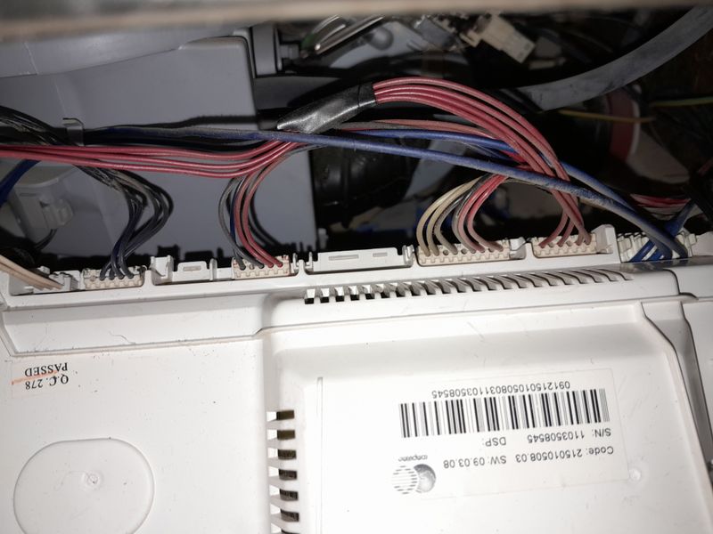

Mon problême : En rebranchant les connecteurs je me suis aperçu qu'il n'y avait aucune connexion vers la carte de commande. il y un câble entre le verrou et le distributeur de produit (connecteur liquide rinçage vide) mais aucun fil d'arrivée et/ou sortie sur ces 2 accessoires. Donc pas d'information porte fermée vers la carte de commande pour autoriser le démarrage. Il n'y a pas d'emplacement vide à connecter sur la carte et je n'ai pas de câbles en l'air non connectés. Il ya des traces de chauffe et d'écrasement sur les fils entre le verrou et le distributeur laissant penser à l'absence d'une pièce qui a pu sauter lors du démontage de la porte, j'ai peur que ma chienne l'ai croqué sans que je m'en aperçoive (pourtant elle est nourrie). Si vous avez des infos concernant cette connexion vers la carte, je vous remercie par avance.

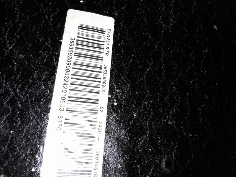

Je vais essayer de joindre des photos.

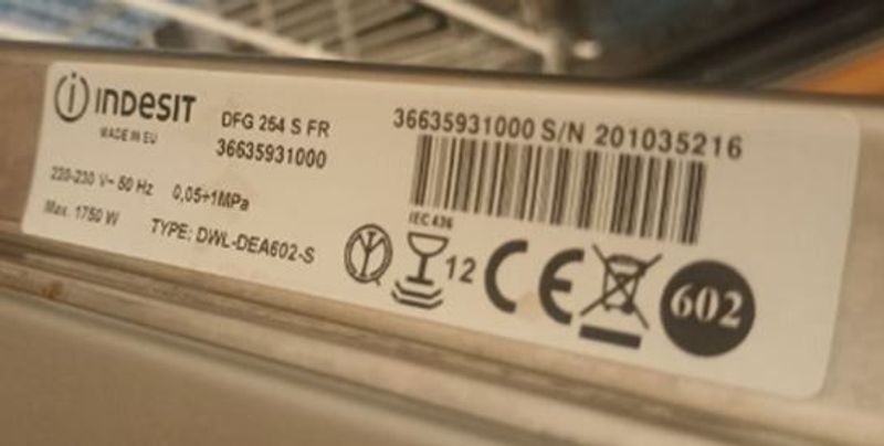

D'autre part, sur la plaque signalétique e votre LV, vous devriez avoir une référence commençant par DEA .........
>> Quelles est cette référence ?

Concernant les connecteurs déconnectés, il n'y a pas de risques d'erreurs, seulement 4 connecteurs differents, 2 sur la carte de commande (1 avec 2 fils, l'autre avec 4 fils).
Un cordon entre le verrou et la sonde de niveau du produit de rinçage.
Ces connecteurs sont différents, donc pas de rique de permutation entre eux.
Pour la référence de LV sur la plaque signalitique, encore un soucis, afin de faire mes recherches sur internet avec la référence DEA 601 ou 602, cette référence n'apparait pas sur la plaque, ni sur carte électronique.

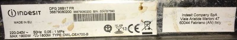

Bonjour rol93,
Chez Indesit, sauf erreur de ma part, l'étiquette signalétique se trouve, selon les modèles sur le haut de la porte ou sur le retour de la tôle de cuve en haut et à droite.
Et c'est sur cette étiquette que l'on trouve le type de plateforme et d'électronique.
Sur l'image ci-jointe de l'étiquette d'un autre modèle de LV Indesit, cette référence est par exemple DWL-DEA700-b.
Le vôtre est probablement du type DWL-602-...
Mais ça reste à prouver, l'étiquette de votre LV a peut-être été enlevée ou usée par les nettoyages successifs.

Merci Micad pour l'information, je n'avais pas vu cette étiquette sur le coté dte.
C'est DEA 602 S

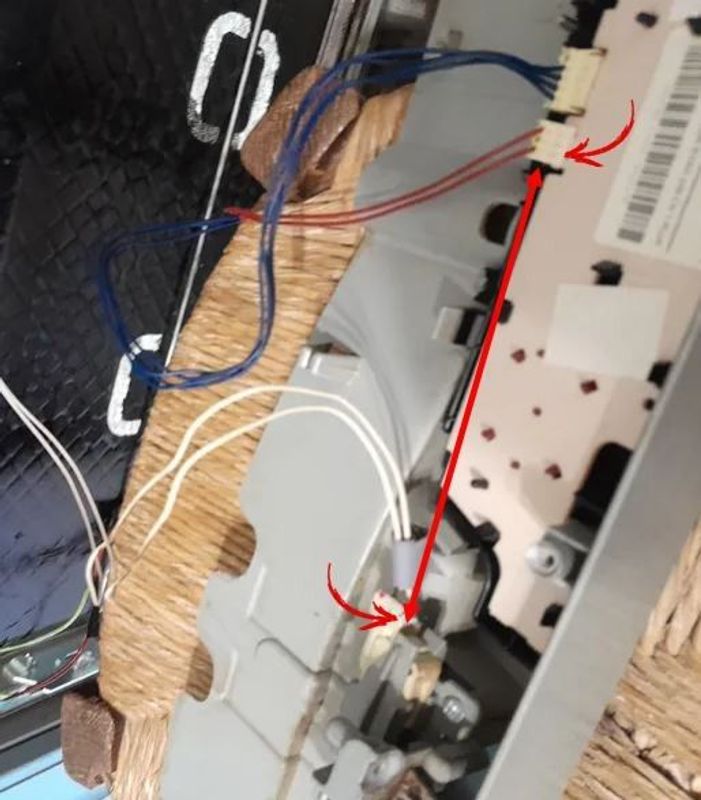

Partant de ce que l’on y voit :
- sur la destination des fils du connecteur CN03 de la carte (notamment C : interrupteur de verrou de porte)
- et sur la connexion du capteur de liquide de rinçage (U : Lecteur de liquide de rinçage)
pouvez-vous vérifier si la géométrie des 2 connecteurs indiqués sur la photo ci-jointe ne permettrait pas de permuter ces 2 connecteurs.
La connexion des fileries rouge et blanche serait alors conforme au schéma.
>> Qu’en est -il ?

Comme je l'ai déjà écrit les connecteurs sont différents et ne peuvent être inversés.
