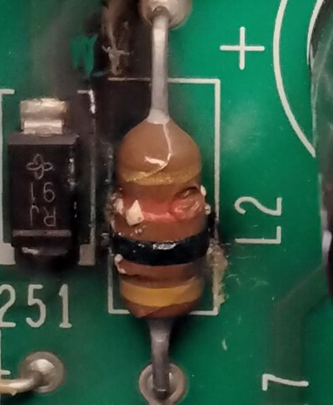

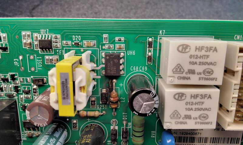

On m'a donné à réparer la carte électronique d'un four HOTPOINT FA2 540 P IX HA (l'écran du four s'est éteint alors qu'il était en veille).
Le CI LNK625PG est HS (éclaté) et l'inductance L2 à beaucoup chauffé (pas testée).
Je n'ai pas le four avec moi donc pas possible de faire de tests.
Connaissez-vous les composants à changer pour réparer la carte ?

Bonjour à votre place je changerais dans le doute tous les composants périphériques liés au LN...et notamment les condensateurs, la résistance fusible verte (flameproof et surgeproof), les deux ou trois diodes ....Cdlt — omega7 43288 pts
Bonjour et merci omega7.
Après quelques mesures, seul le CI et l'inductance ont cramés.
Par contre je suis daltonien et je ne peux pas identifier les couleurs sur l'inductance (d'autant plus qu'elle a chauffé). Quelqu'un pour m'aider ? à priori, elle pourrait faire 1mH selon des schémas d'application ce qui correspondrait à Marron-Noir-Rouge.
Bonjour oui il semble que ce soit cela...Cdlt — omega7 43288 pts
Proposition de OLIVIER-smaRT 7 pts
Outils : Fer à souder/dessouder Multimètre
Solution : --> LNK625PG HS (sérigraphie UH6).
--> Self 1mH HS (sérigraphie L2).
Diode Schottky pas en cc et finalement conservée.
Diodes 1N4007 changées car j'en ai une centaine de neuves en stock mais n'étaient pas HS.
Condo 10µF 450V changé (je suppose que c'est moi qui ai cassé une patte en le dessoudant (et oui, il faut y aller !!).
J'ai monté le CI neuf sur un support car apparemment c'est une panne classique (donc qui reviendra !).
Après remontage :
--> 308Vdc aux bornes de C66C67 et C68C69
--> 11,56Vdc aux bornes de C61
--> 10,8Vdc aux bornes de C64
--> J'entend des relais claquer
Ca me semble correct.
Je redonne la carte au propriétaire et éditerais ce message ensuite pour dire si OK.
Précautions : La tension aux bornes des condos C66C67 et C68C69 reste élevée un bon moment si le CI n'est pas en place (1er test pour voir ce qui se passe après changement des composants (U=314V).
