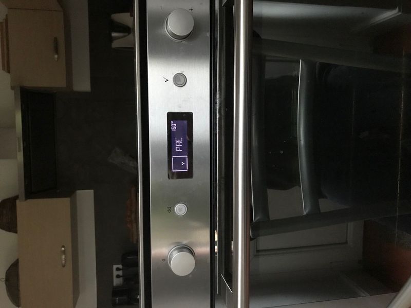

Four électrique dysfonctionnement de la programmation ( durée et température)
Mon four dysfonctionne en cours de cuisson.
Après programmation de la durée et de la température, le four s'arrête intempestivement et de façon aléatoire.
la durée passe à zéro ou la température devient impossible à régler. Le dysfonctionnement est aléatoire 2 fois sur trois en lancement d'utilisation du four !!
Merci par avance de vos retours d'expérience et de votre aide

Nous avons le même problème ! et devons rester dans la cuisine pour relancer le four ( avec parfois un problème sur la commande de température ( commande bouton de droite affichage non "linéaire" de la température lors de la rotation)
J'ai à cette heure déposé le four de son encastrement et relancer ce dernier sans programme de durée.
Chaleur tournante, à 160° information "PRE" chaleur tournante (voir photographie en pièce jointe)

Non, après essai le sélecteur dysfonctionne ( l'affichage de la température n'est pas linéaire en fonction du sens de rotation du sélecteur). Sur certains degrés de rotation montée linaire de la température ( de 40 à 170°), puis décrochement passage à 155 °, et rattrapage de la température visée de consigne par rotation complémentaire !
Merci de votre aide dans cette phase de diagnostic

Vous m'avez bien guidé dans le diagnostic du dysfonctionnement source ( le sélecteur de température et de durée).
Mon intervention : dépose de la cartérisation supérieure pour accès au sélecteur.
- Dépose de la nappe du sélecteur.
- Dépose des deux vis de fixation du secteur.
(je n'ai pas réussi à désolidariser le sélecteur de son axe et du bouton de commande de façade four, peur de casser le matériel ne connaissant pas son mode d'assemblage)
j'ai soufflé (bombe d'air nettoyage PC) dans le corps (rouge) du composant en passant par les interstices ( corps et plaque d'obturation arrière du PDF que vous m'aviez mis en pièce jointe).
- Test de fonctionnement
- Fermeture du four
- Encastrement du four
J'attends mon épouse pour un test "Grandeur Nature"
Un grand merci de votre aide précieuse et votre réactivité sans lesquelles je ne me serais engagé seul dans cette aventure !! — Olivier 72 12 pts
