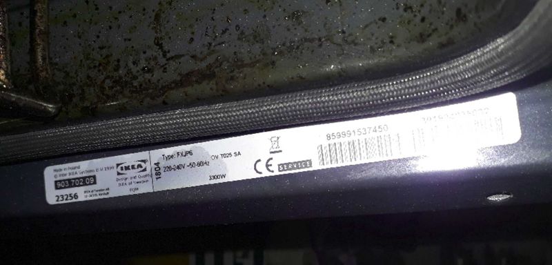

Bonjour, il faut la bonne référence https://shop.electrolux.fr/ — achess 21 pts
Bonjour, je ne comprends pas la remarque car c'est bien la bonne référence cf PJ jointe
Il sort sous google sous FXJP6 ou 903 702 09 ou OV T025

Pour le modèle, c'est un Ikea 903.702.09 parfois dénommé OVT025, fabriqué pour Ikea par Electrolux.
