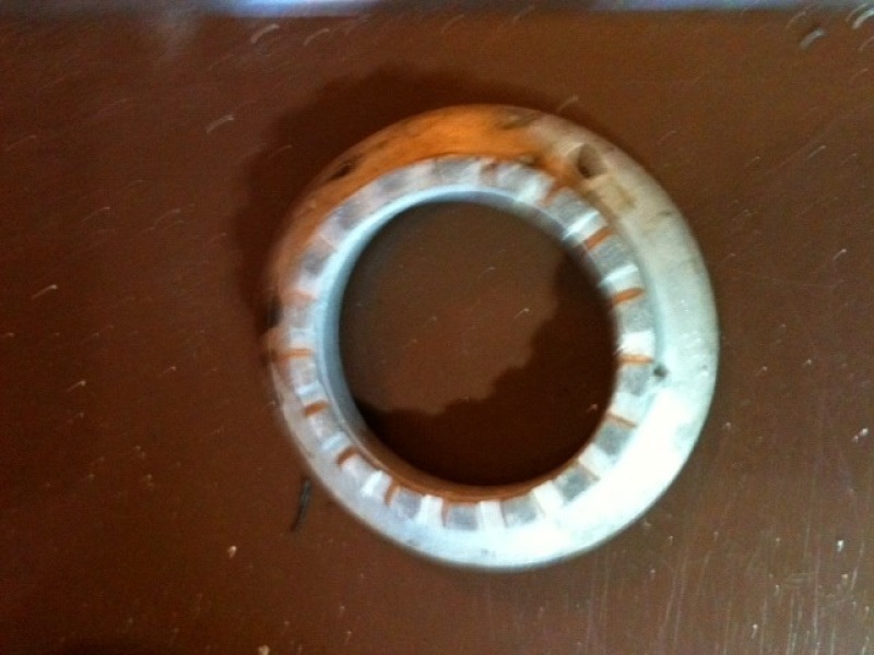

Petite évolution, le gaz sort par les bruleurs mais je n'ai que de toutes petites flammes bleues... peut-être aussi que les bruleurs ne sont pas bien installés. Je n'en ai jamais vu de comme ça et ils n'étaient pas en place quand on m'a donné l'appareil. Ils avaient dû tomber lors du transport. Il y a 3 parties. L'une qui s'enfonce dans l'appareil, au-dessus des buses. Une autre pièce en forme de d'anneau (je ne saurai pas la décrire vraiment, et me demande si je l'ai bien mise, car que je la mette dans un sens ou dans l'autre cela me paraît peu stable) et la partie ronde et plate, qui doit certainement être la partie supérieure.

Pas évident ! Je ne trouve rien sur votre gazinière qui me permettrait de visualiser ; vous de votre côté pouvez vous me mettre des photos des différents éléments qui composent un brûleur - - - A +

Voilà, j'ai réussi à trouver de quoi faire les photos. Elles ne sont pas de bonne qualité mais j'espère que cela vous permettra de comprendre ce dont je vous parlais.

Cela serait -il possible que vous fassiez ces photos en côté pile et face
