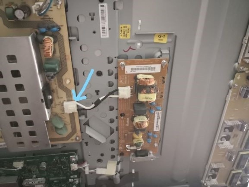

Bonjour, partie platine alimentation en sortie j'ai 225 volte même quand elle s"arrête. — David B 9 pts
Bonjour faites nous des photos et indiquez-nous où vou savez mesuré la tension et surtout si il s'agit de tension continues ou alternative......JE dirais que vous avez mesuré la tension secteur ce qui semble logique....Qui des condensateurs, avez-vous regardé leur étant (condos gonflés ou aut déformés,etc...)
Cdlt — omega7 39782 pts
les condensateurs ne présente aucun gonflement au-dessus et en-dessous. sur la prise fils noir et fils blanc je trouve 235 voltes même quand le téléviseur s'arrête tous seul. Mais une fois que la TV s'arrête je n'ai plus aucun voyant les rouge ou vert qui s'allume sur la face avant du téléviseur. Si je veut quel redémarre il faut que je débranche la prise et attendre 2 minutes. — David B
5 pts aujourd'hui - 18h09 Signaler
Bonjour c'est normal, la tension que vous mesurez est bien la tension secteur après le filtre (la première petite platine où rentre le cordon) qui est toujours présente tant que la TV est branchée, ensuite d'après ce que je peux voir (pas évident car les photos sont prise de loin...) la grande carte au centre est une carte d'alimentation qui doit générer un certain nombre de tensions continues pour alimenter les différentes autres cartes.
Le problème provient fort probablement de cette carte dont des composants sont HS (et fort probablement des condensateurs même si vous ne le voyez pas). La meilleur solution si vous ne souhaitez pas vous lancer dans le dépannage de la carte. Pour confirmation mesurez les tension aux bornes des différents connecteurs qui sont présents sur celle-ci et si des tensions sont absentes une fois que la TV est sensée être allumée ne cherchez pas plus loin... relevez les références de la carte et cherchez sa remplaçante...
Bonjour, oui vous avez raison la carte au centre et une carte d'alimentation qui génère un certain nombre de tensions et derrière la plaque métallique a droite ce trouve deux énorme condensateurs. demain je vais faire comme vous m'avez dit contrôle les sorties et pour les condensateurs sa ce contrôles uniquement condensateur déposé ? Merci pour votre aide que vous m"apportez.
Cdlt — David B 9 pts
OUi c'est mieux de contrôler les condos démontés..;
Photos carte centrale testé prise 1 (de 12 aiguilles) il y a 3 sorties alimentation Première et la deuxième en partant du bas 15 V la cinquième 5 V après téléviseur ces arrêté tout seul 0.1 V sur 1 et 2 et la 5 il y a 0.3 V
Bonsoir comme plus aucune tensions ne sort de la carte une fois "éteinte" on peut s'orienter du côtés des condensateurs principaux.
