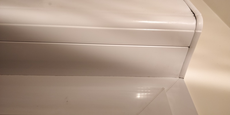

Bonjour a tous,
J'essaie d'ouvrir le coffre des volets roulant de mon appartement, pour améliorer l'isolement phonique, mais je ne sais pas quel est le systeme sur ce modele.
C'est un coffre situé a l'interieur de mon logement, en plastique. J'ai lu des forums qui precisent que le coffrage pourrait etre en 2 morceaux clipsés, mais j'ai peur de casser quelque chose.
J'ai reussi a enlever les caches sur les cotés (en coupant le joint coté mur) et je vois des vis. Faut il les enlever et ensuite tirer, faire levier quelque part ?
Merci d'avance de votre aide

Bonjour les parois latérale sont le support de l'axe de rotation vous ne pourrez donc pas les retirer...seule la face avant/dessous se retirent sur ces modèles et elle est probablement clipsée ou vissée sur les côté mais en aucun cas la partie plastique que vous voyez n'est amovible....

bonsoir Omega. Merci pour votre reponse. ok, les parties laterales restent en place.
par contre, comment je fais pour enlever la face avant/dessous ?
dois je enlever les vis que je vois en lateral ?
je rajoute quelques photos pour voir l'ensemble du coffret store. : face / par en dessous / au dessus
Merci d'avance
cordialement
Bonsoir ou i je pense qu'il faut dévisser les vis latéraux sous les caches que vous avez retiré et ensuite les capots devraient se retirer...
