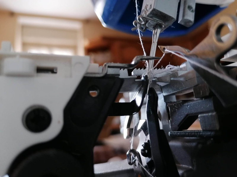

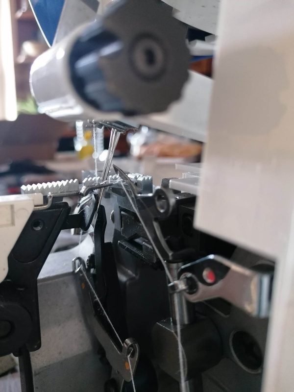

Suite à un bourrage et casse d'aiguille, ma machine ne faisait plus de chainette et les aiguilles se brisaient sur la petite plaque noire qui se trouve derrière le boucleur inférieur.
Je suis arrivée à régler la petite plaque noire pour que les aiguilles la frôle sans casser (les aiguilles passent devant) et j'ai également dû régler le boucleur inférieur pour que la machine refasse une chainette (très jolie chainette d'ailleurs). J'y ai passé des heures et des heures pour arriver à ce résultat ! Merci internet et heureusement que je suis bricoleuse.
Tout me parait correct, sauf que lorsque je passe mon tissu, les points ne font pas (le tissu est correctement entrainé et coupé par les couteaux). Et là, je ne sais plus quoi faire !
Le réparateur du coin ne veut pas la réparer prétextant que tout est en plastique la dedans et que la réparer va me couter le prix d'une neuve.
Est-ce que quelqu'un saurait m'aider ? Ou me donner des pistes vers quoi chercher ?

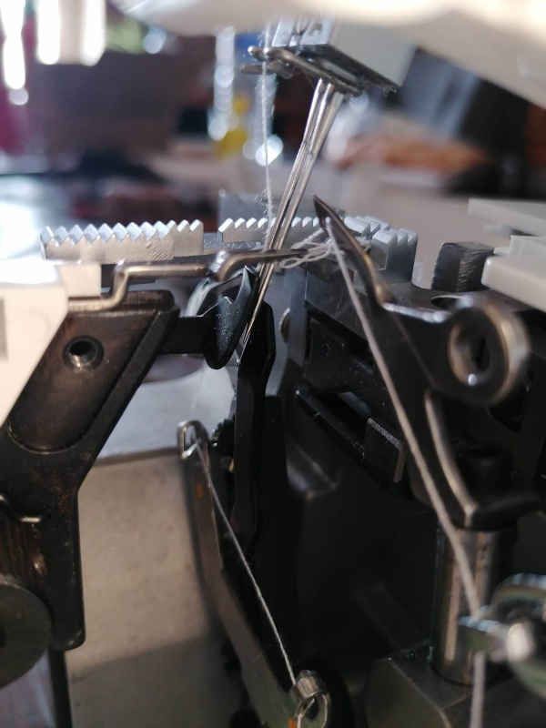

Solution : J'ai fini par trouver la solution toute seule, Youpi !!!
Rectification :
la petite plaque noire que j'ai réglé pour que les aiguilles ne cassent pas, se trouve DEVANT le boucleur inférieur et non pas derrière comme dit précédemment.
Le problème venait de cette plaque que j'avais régler pour que les aiguilles passent devant. Il faut faire le contraire. Les aiguilles doivent passer derrière cette petite plaque noire (et devant une autre qui bouge avec le boucleur supérieur).
Il ne me reste qu'à peaufiner les réglages de tension des fils et j'ai une machine repartie au boulot...
Trop contente :o)
Précautions : débrancher la machine
