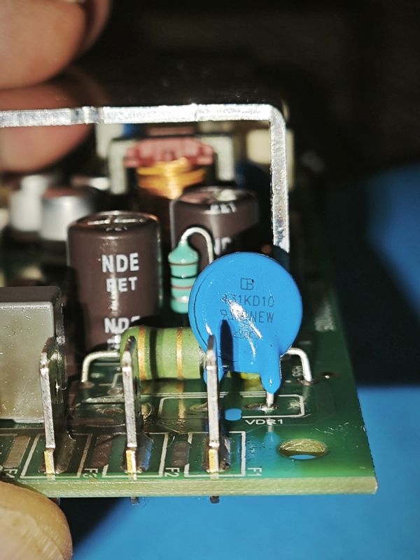

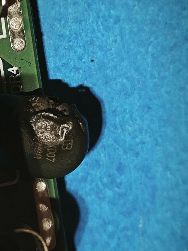

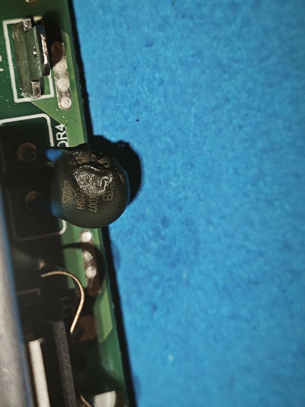

La carte électronique de mon expreso Delonghi Magnifica's vient de lacher site a une surtension électrique dans ma maison.
Je constate que deux composants ont brûlés. Il s'agit de deux composant bleus ''varistor'' (ou varistances), dont l'une a la mention 431KD07 et l'autre est totalement noircie et illisible. Je cherche a changer ces deux pièces pour refaire la carte a moindre coup.
Pensez vous que d'autres composants ont lâchés ?
Auriez vous la référence de la seconde varistance, ou le schéma électronique de cette carte ?
Je joins les références de la machine et de la carte en pièces jointes.
Un grand merci pour les conseils

Si ce sont des disques bleus montés verticalement de 7 mm de diamètre, ce sont en effet des varistances type S07K275 (diamètre 7 mm, 275 V). — jchd 11466 pts — PRO
bonjour
les 2 vdr sont des 431kd07 de chez Yageo calibrées comme le précise jchd 275vac
en principe si une des vdr a explosé la surtension a été sévère et de fortes chances que le microcontroleur carte ait rendu l'ame ! — Riton 225 pts

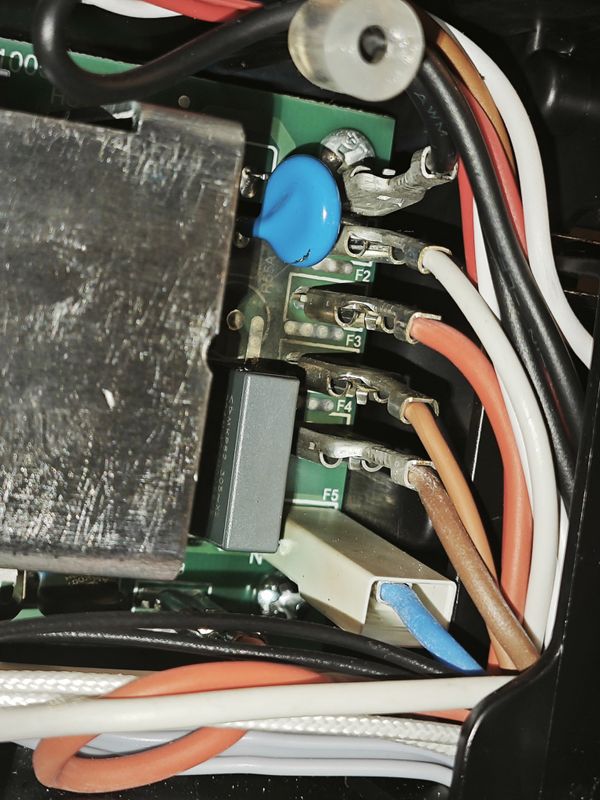

Merci a vous pour ces informations. Oui il semble que la surtension ai été forte.
Si vous me dites qu'il y a de fortes chances que d'autres composants soient HS, je ne me fatigue pas a essayer de réparer cette carte.
J'en ai acheté une correspondante mais elle est légèrement différente malgré le lien fourni par delonghi.
J'essaie de remettre les photos.
bonjour,
une verif ( à la grosse) simple à réaliser
avec ohmmetre gamme 2k contrôler si les sources basses tensions qui alimente l’électronique carte et le micro sont en court circuit ........... si vous mesurez moins de 1k carte nase — Riton 225 pts
J'ai tout pour faire mais comment je situe les sources basse tension sur la carte ?
Je vois bien les arrivées 220v mais pour le reste je ne sais pas ! — fm88 55 pts
A ce moment là il faut relever le schéma de la partie alim carte pour localise en sortie du module découpage les sources basses tensions
