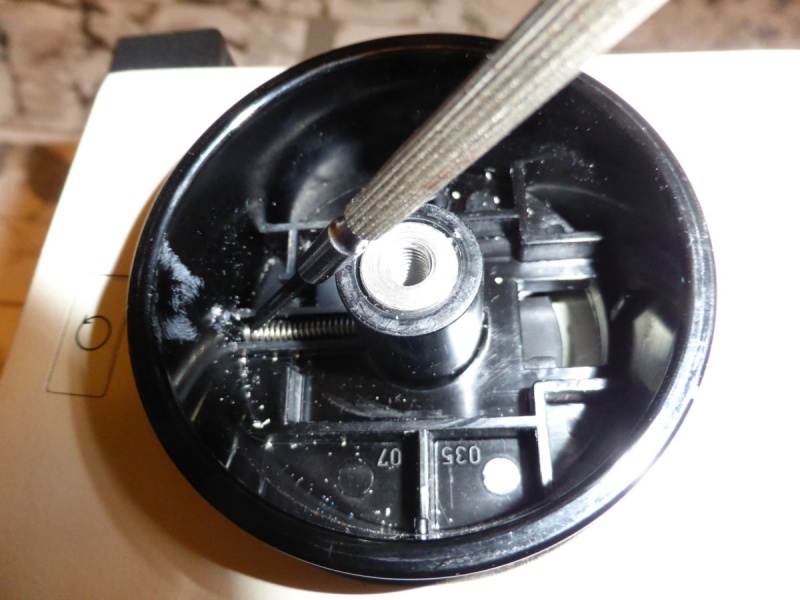

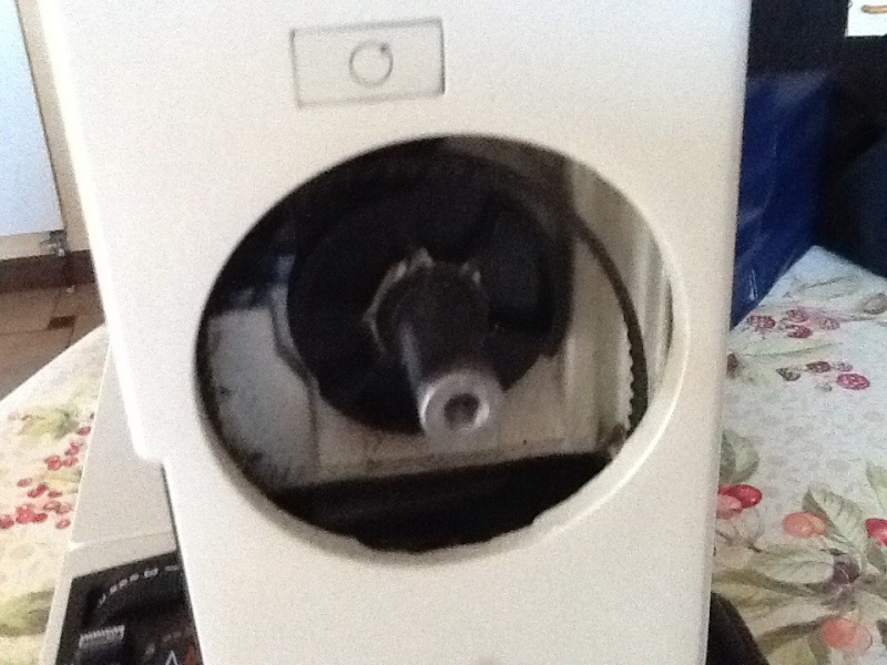

Je réitère ma demande au sujet d'une machine à coudre pfaff 1027 année 1982
Le volant s'est ouvert, petite vis central cassée. Je cherche un éclatée de cette machine ou conseils pour tout remettre en ordre. Un ressort à l'intérieur que je ne sais ou mettre.
Comment remettre le volant en place sur sa courroie?
Cordialement jc
Je n'avais pas vu ma première demande
20:30, je viens de mettre le volant en place avec sa courroie, problème dans le volant 3 pièces 1 noir facile à positionner, 1 blanche pas trop de choix encore que et 1 ressort je ne sais ou le mettre si quelqu'un a une suggestion ou une photo ou un éclatée ce serait super, merci à tous

Outils : Un petit tournevis - un bout de carton fin et beaucoup de patience
Solution : 1- Mettre la machine sur une table en appui sur son côté gauche (photo 1 )
2- Mettre le ressort dans son logement (photo 2)
3- Positionner le tournevis (photo 3) et mettre la pièce coulissante (photo 4 ). A l'aide du tournevis compresser le ressort au maximum
et pousser la pièce coulissante avec 2 doigts pour la mettre en palce au fond du volant.Le ressort sera en appui sur le bas de la pièce coulissante. Lorsque tout est bien en place, que la pièce coulisse bien ( ATTENTION cette pièce à une fâcheuse tendance à vouloir ressortir, toujours bien la tenir au fond avec un doigt ou le tournevis)
5- Mettre la pièce blanche en place (photo 5)
6- A l'aide du petit bout de carton temir la pièce coulissante en place et mettre le disque central en visant l'encoche qui doit tomber dans la pointe de la pièce blanche.
Avec un peu de patience on y arrive, même s'il faut recommencer plusieurs fois.... Pour finir on met la vis avec sa rondelle brune et le
tour est joué. La fonction qui libère le volant lors du remplissage de la canette doit être sans point dur et bien s'encliqueter dans le disque central. Un petit bruit sympatique ce fait entendre à chaque fonction.
Bon courage pour ce travail.
Au plaisir d'avoir un retour si tout à bien été.

Merci pour votre réponse, c'est exactement cela et c'est ce que j'ai fait à partir
du moment ou j'ai trouvé ou mettre le ressort, un dépanneur, m'a transmis une
petite doc et à partir de la avec beaucoup de patience on y arrive.
