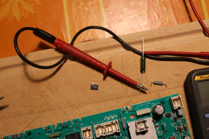

Mon sèche-linge Electrolux ADC67555W refuse de démarrer (le bouton de démarrage clignote rouge si je le lance, les programmes manuels 30/60 minutes ne fonctionnent pas non plus). Pourtant le filtre est propre, le réservoir d'eau est vide. J'ai démonté les panneaux latéraux pour vérifier s'il n'y avait un élément endommagé/débranché. Rien d'apparent. J'ai également démonté la carte de commande derrière le panneau de contrôle pour vérifier si visuellement un composant paraissait endommagé/fissuré/cuit mais rien d'apparent.
Je cherche donc des pistes pour essayer de réparer mon sèche-linge.

Proposition de macgyver 6 pts
Outils : fer à souder composants électroniques , un peu de patience .
Solution : J'ai démonté le capot supérieur pour accéder a la carte mère . Avant de décâbler les différents connecteurs je les ai soigneusement repérés . J'ai ensuite démonté la carte de son support.J' dessoudé la résistance R76 qui était coupé pour la remplacer par une résistance identique mais avec une meilleure capacité thermique .47 Ohm 6W . j'ai également remplacé le composant LNK304GN . Attention de ne pas prendre un fer trop puissant pour le composant en CMS .Puis remontage et test réalisé avec succès.Cout de l’opération moins de 10 euros.Pour info j'ai des composants de disponible .
Précautions : Pensez à débrancher l'alimentation 220 V , mais cela parait évident.
ATTENTION : une résistance de 6W telle que celle illustrée ici, manifestement vitrifiée, est un RISQUE d'INCENDIE bien réel.
Il est impératif de n'employer qu'une résistance fusible et anti-surge spécialement prévue pour cet usage.
De toutes façons, dans le cas de ce sujet précis, la carte de commande n'est pas en cause. Donc tout faux.
Ces pannes ont pourtant été discutées dans tous les sens dans de très nombreux sujets de ce forum. Donc avant de préconiser n'importe quoi en faisant prendre des risques aux futurs lecteurs, il serait déjà utile de se documenter un minimum et de ne pas se prendre pour un génie de la bidouille quand on n'a absolument aucune idée de ce qu'on fait. — jchd 12249 pts — PRO
