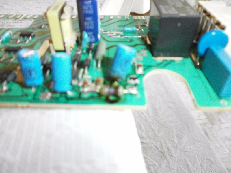

Fagor LFF350XW/A N° 906010020 TYPE DWH 140B111121000
ACHAT EN 2013
LA PANNE EST un composant inductance placé à coté des 3 condensateurs qui était grillé et remplacé mais rien ne se produit le 220 volts arrive bien au connecteur sur la carte de puissance
faut il changer aussi le CI VIPER 12 A qui est derrière le condensateur
actuellement aucun voyant ne s'allume merci pour les réponses

MARIET,
C'est encore un cas de claquage de l'alimentation à découpage.
Ne changer qu'une partie des composants claqués ou dégradés c'est prendre le risque de détruire la carte !
On trouve typiquement à remplacer au minimum une résistance fusible et le circuit intégré régulateur du découpage. Si l'inductance de filtrage est placée au primaire, il est prudent de la remplacer aussi.
Ne pas confondre résistance fusible et inductance !
Ne remplacer la résistance fusible que par un modèle vraiment adapté à cet usage : risque de claquage du transformateur (introuvable dans le commerce, donc destruction de la carte) et/ou d'incendie.
Je peux vous fournir les composants nécessaires. M'envoyer un mail à à cet effet.
