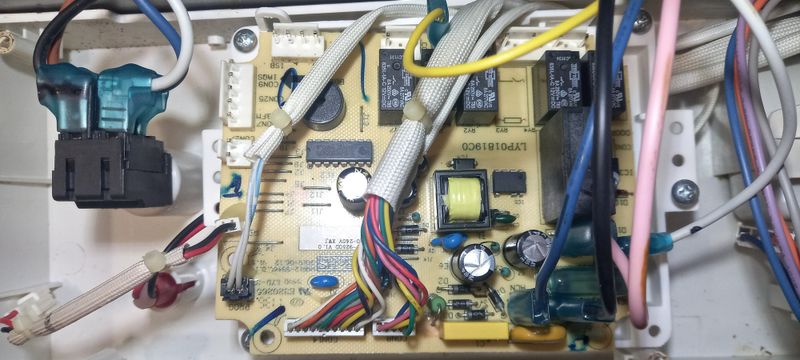

Un autre LV Fagor FG9250D ne s'allume plus
𝗕𝗼𝗻𝗷𝗼𝘂𝗿,
𝗺𝗲̂𝗺𝗲 𝗾𝘂𝗲𝘀𝘁𝗶𝗼𝗻 𝗾𝘂𝗲 𝘀𝘂𝗿 𝗰𝗲 𝘀𝘂𝗷𝗲𝘁 𝗾𝘂𝗶 𝗻𝗲 𝘀𝗲𝗺𝗯𝗹𝗲 𝗽𝗮𝘀 𝗿𝗲́𝘀𝗼𝗹𝘂
https://www.commentreparer.com/80703/Lave-Vaisselle/LV-Fagor-FG9250D-ne-s-allume-plus
𝗹𝗲 𝗟𝗩 𝗻'𝗲 𝘀'𝗮𝗹𝗹𝘂𝗺𝗲 𝗽𝗮𝘀, 𝗹𝗲 𝗣𝗖𝗕 𝗲𝘀𝘁 𝗽𝗿𝗼𝗿𝗽𝗲 𝘀𝗮𝗻𝘀 𝗮𝘂𝗰𝘂𝗻𝗲 𝗯𝗿𝘂𝗹𝘂𝗿𝗲.
𝗾𝘂𝗲 𝗱𝗼𝗶𝘀 𝗷𝗲 𝘃𝗲́𝗿𝗶𝗳𝗶𝗲𝗿 ? 𝗺𝗲𝗿𝗰𝗶

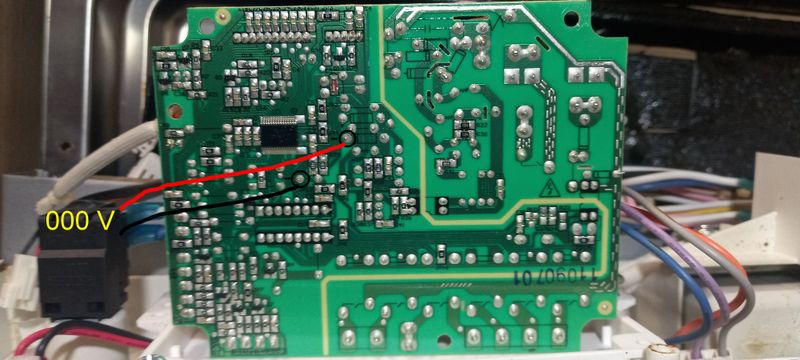

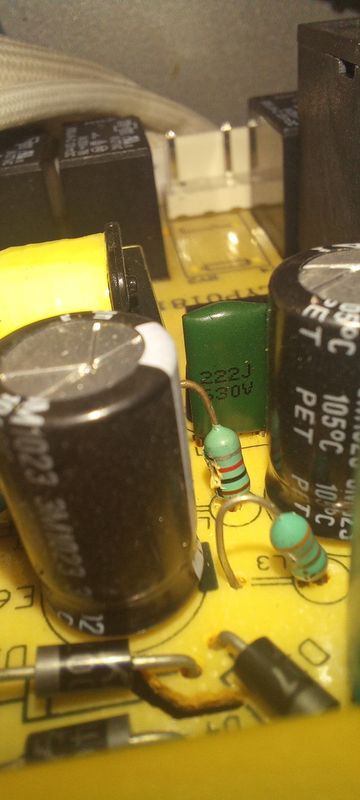

bonjour vivien
le méssage était dans le dossier SPAM c'est pour ça que je ne n'avais pas vu votre réponse
vous dites de mesurer la tension avec le LV branché à 230V ?
je comprends pas quand vous dites ''côté secondaire''

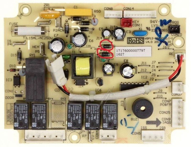

j' ai mis le multimètre en continue et le D9 me donne 620 et le D8 me donne 310
salut
c'est un peu bizarre ce système de commentaires.
je sais pas si le fait q'il soit trop court en carathères fait q' il ne s' afiche pas ou simplement il disparait si j' édite... bref
avec le multimètre en tension continue (20V) ça donne rien soit 000
avec le multimètre branché sur le port diode ça donne 1790

le fusible T3 n'est pas peté, c'est le premier élement que j'ai verifié.

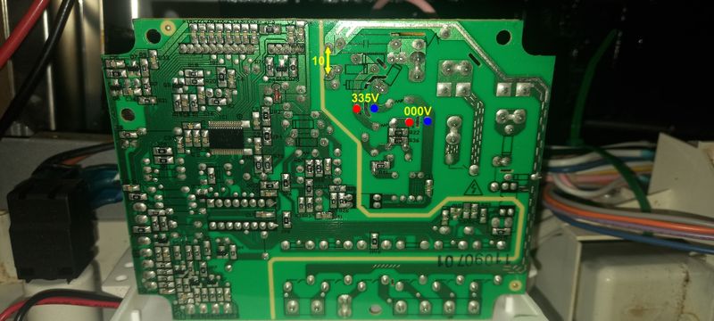

bonjour à tous.

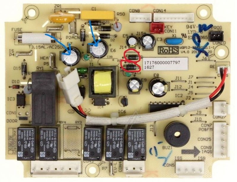

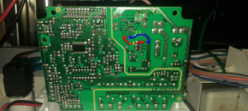

condansateur à droite (E6) = 330~340V
condansateur à gauche (E7) = 000V
résistance R50 = 10.1 ohm
suite....
je croyais que le condansateur était en panne mais je voulais me rassurer que le courant arrive bien.
entre les 2 condansateurs on trouve 2 mini résistances en serie
la résitance du dessus me donne environ 1.1 ohm
la résistance du dessous ne donne rien.
alors j'ai mis le multimètre en mode ''beep'' et je me rends compte que le circuit est ouvert

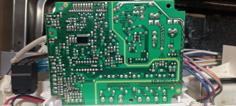

j' ai bien regardé avec une lanterne mais la résistence du bas apparait correcte au premier coup d' oeil
la tache blanche me fais penser à de la colle qui est tombé para hazard dans l' usine.
mais en faisant du zoom sur la photo on dirait que ''la peau'' est éclaté
je vois très bien mais c'est surprenant ce que peut faire une simple photo en mode macro
la patte supérieure de la résistance semble un peu oxidé tandis que l'autre résistence a une couler argent normal... c'est ça qui me fais réflechir
pensez vous que la panne peut être ici ? que dois je tester maintenant ?
Ces deux "résistances" (L1 & L3) sont en fait des selfs (des inductances).
L'une et/ou l'autre claque(nt) suite au claquage du régulateur à découpage IC5 (LNK364PN).
Il faut donc remplacer au minimum les inductances déteriorées *-et-* le LNK.
Avant toute remise sous tension, vérifier aussi les composants au primaire de cette alimentation à découpage.
D'après mon expérience, c'est toujours réparable sur ce modèle de carte. — jchd 12251 pts — PRO

j'avais vu une video sur YT qui montre le dépannage (minute 5:55)
j'ai mis le multimètre en mode continu et on écoute un petit ''click'' entre la patte 5 et 7 comme si c' était un relai
mais en aucun cas on écoute un ''beep'' simple ou continu.
existe t il un autre moyen pour vérifier ce IC5 ?
j'ai pas d' éxperience ni tous les outils d' un pro pour souder des IC donc j' aimerais l' éviter si possible
avant de déssouder quoi que ce soit j' avais pensé à faire un pont à la place de la résistance en panne pour vérifier si le condansateur se charge correctement....

Ne cherchez pas : votre LNK364 est mort (MOSFET en court-circuit) et c'est ce qui a fait griller l'inductance.
