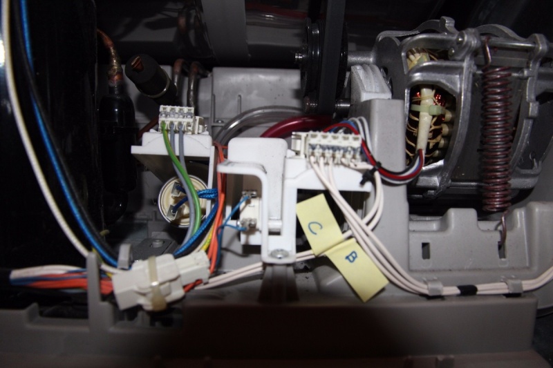

J'essaie de réparer mon Sèche Linge Electrolux EDH98981W (2012).
Grace à commentreparer.com j'ai pu comprendre que la résistance R76 (47 ohms) et le composant LNK304GN étaient HS (vérifié par la mesure de leurs résistances), je les ai donc changés.
Lors de l'extraction de la carte du sèche linge, j'ai les câbles blancs qui se branchent en J10 (1, 2 et 3) qui sont sortis de leur connectique. Je ne sais donc plus dans quel ordre je dois les réinsérer.
En suivant ces 3 câbles (blancs) :
- il y'en a (étiqueté A) un qui va vers une carte secondaire, flanc droit du sèche-linge, cosse noir, au même titre qu'un câble rose.
- il y'en a 2 (B et C) qui descendent vers le moteur.
Le cable B arrive dans la connectique côté moteur le plus à droite.
Le cable C arrive dans l'avant dernière connectique côté moteur
J'ai essayé de m'aider de schémas de cablage mais je ne m'en sors pas.
Qqun saurait-il me dire la correspondance des câbles A,B et C avec J10.1, J10.2 et J10.3 ?
Merci par avance!
Raphaël

Tous les connecteurs étant détrompés, le rebranchement ne pose aucun problème.
Quelques secondes d'observation des indentations plastique des connecteurs et des embases lèvent le doute sans aucune ambiguïté.

Bonsoir jchd et merci pour votre réponse.
Effectivement, à l'aide de photos et au fait que les connecteurs soit détrompés, le re-branchement des connecteurs ne pose pas de problème.
Malheureusement les câbles (blancs) du connecteur qui se place en J10 sur la carte sont sortis de celui-ci et je n'ai aucune idée de l'ordre dans lequel ils étaient.
Sur les 3 câbles, l'un va vers la carte secondaire (étiqueté A sur la photo) et les 2 autres vers le moteur (B et C).
Quelqu'un saurait-il m'indiquer vers quel élément J10.1, J10.2 et J10.3 doivent être branchés ?
Merci beaucoup! — RaLi 3 pts
