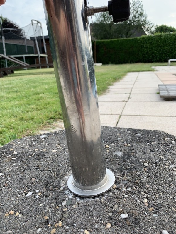

Pied de parasol en béton avec jeu dans le tube tube inox
Marque : Demonceau
Daniel70
Un jeu s'est créé avec le temps à la base du tube inox.

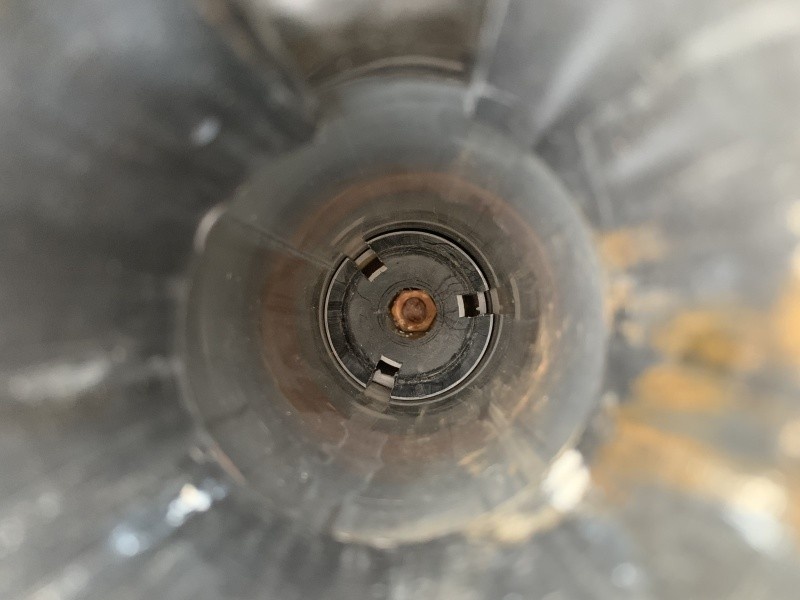

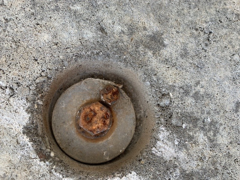

A l'intérieur de ce tube inox se trouve une pièce d'arrêt du parasol qui empêche le parasol d'aller jusqu'au fond du tube. Impossible donc d'atteindre l'écrou pour resserrer l'ensemble.
Y a-t-il un moyen de retirer cette pièce d'arrêt pour arriver à atteindre l'écrou?

Bonjour il vous faut une clé a cliquet avec une à deux rallonges pour atteindre l'ecrou au fond du tube et une clé à pipe pour le dessous....mettez du wd40 la veille avant d'intervenir afin de dégripper les pas de vis...
