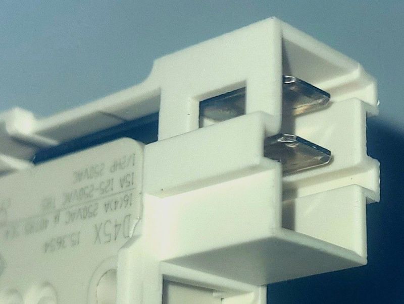

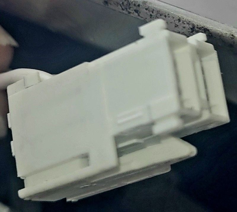

J'ai trouvé un connecteur
CHERRY D45X 15.1952 3 Cosse
Qui s'adapte exactement.
MAIS
Sa notice indique qu'en position ouvert, le connecteur inférieur et central sont relies.
En position fermée, le connecteur inférieur et supérieur sont reliés.
Est ce que vous confirmez ?
Et c'est là mon soucis : si j'enlève le connecteur inférieur, le microrupteur ne va plus fonctionner.
Il me faut donc trouver un connecteur femelle Miele pour me brancher sur la borne inférieure et supérieure.
Savez vous comment s'appelle ces connecteurs ?

Bon... C'est raté.
J'ai vérifié le microrupteur à l'hometre : il fonctionne très bien.
Ce qui m'a fait croire que c'était lui : si je mets sa borne inférieure à la masse, cela déclenche la pompe qui vidange (rien de plus).
Je l'ai aussi testé au voltmètre : porte ouverte il y a un voltage de 2 V.
Porte fermée voltage à 0 (logique).
J'ai démonté le fond, trouvé le même microrupteur pour la sécurité anti débordement: idem fonctionne sans soucis...
Aucune tension sur la pompe : explique qu'elle ne tourne pas... Ce n'est donc pas la pompe qui a brûlé.
Tout est propre, rien qui semble cramé...
Bref je n'ai plus d'idée.
