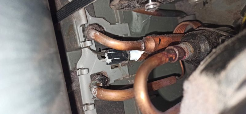

Pour le thermostat de sécurité c'est bon, j'ai 3 ohms, par contre j'ai remarqué que le capteur 548c sur le circuit réfrigérant ne tient pas il se retire tout seul, il y a de la pâte blanche qui sort un peu, est ce normal ? c'est un capteur de température ? du coup c'est de la pâte thermique ?
Voir ma photo ci jointe.
Merci de votre retour.
Oui, c'est une pâte thermique. Mais je ne sais pas comment il est tenu, je ne vois jamais les machines, seulement les cartes en panne.
Il faut s'assurer qu'il y a un bon contact thermique avec le compresseur. — jchd 12247 pts — PRO
