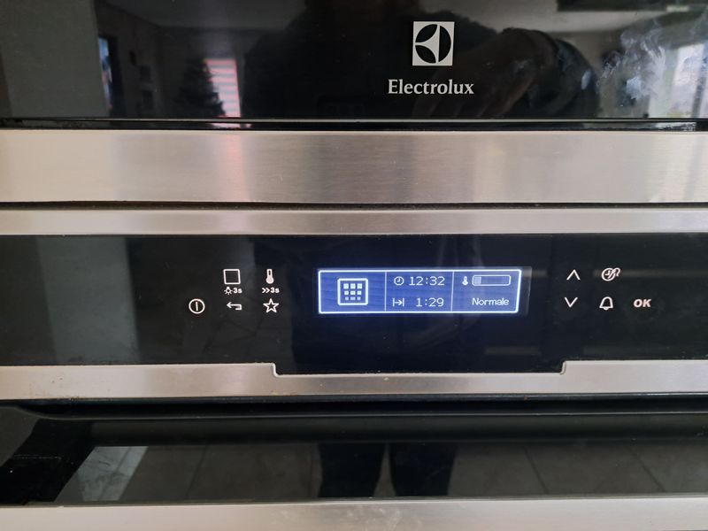

Nous avons un four de 4 ans , et il s'allume, aucun code défaut, l'ecran tactile fontionne mais il ne s'allume pas. il reste a 30 degré, le ventilateur ne s'enclenche pour aucun programme. A l'arrière rien n'est débranché. Nous avons coupé rallumé, rien n'y fait. De plus l'heure du four qui lorsque l'on coupe l'alimentation se remet  normalement à zéro, reste à l'heure qu'il y avait avant que l'on débranche l'appareil.on n'hésite a le faire réparé au vu des forfait proposés. une idée de ce que cela pourrait etre? Merci beaucoup

bonsoir,
Si vous le débranchez au moins 10 min que se passe t il au niveau de l heure ?
Ce problème est apparu à quel moment ? pendant une cuisson ? a la suite d'une pyrolyse ? — vivien 1877 pts
C'est apparu un dimanche midi, sans aucune cause réelle. Le four a été allumé sans spécificité. Nous avons déjà debranché 1h rien y fait, via le disjoncteur et via la prise aussi. — Mams1975 3 pts
bonjour,
vous pouvez controler si un thermostat de sécurité est coupé, il faut enlever la tole du dessus, c'est un petit boitier rond posé sur la carcasse metallique avec deux fils branchés — vivien 1877 pts
