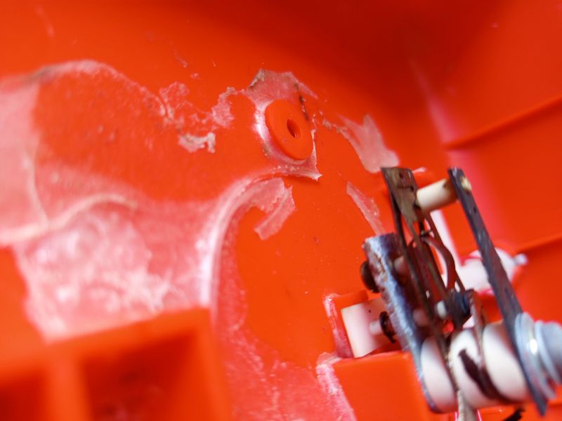

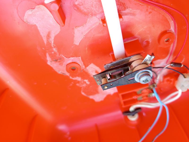

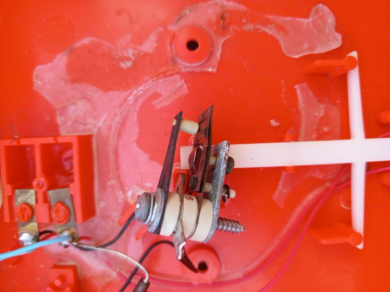

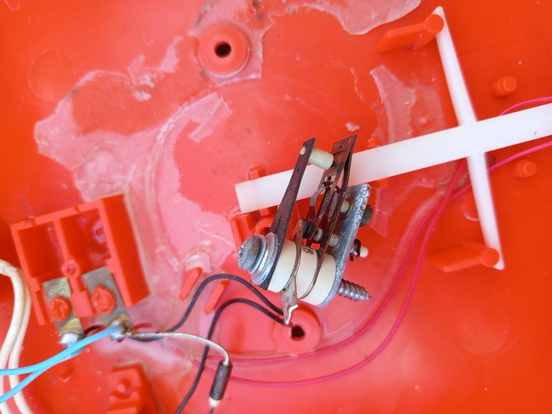

Je viens d'en récupérer une qui chauffe avec la température qui monte et le plastique de la cuve ou on dispose les pots qui commence à sentir (le plastique ou un mélange plastique / cire) et j'ai pris la température il y avait 75°c par endroit. Je l'ai débranchée.
Le bouton fonctionne, mais pour l'allumage seulement, une lumière orange s'allume dans le bouton blanc (le seul bouton qu'il y ait).
Mais impossible d'éteindre en appuyant à nouveau dessus.

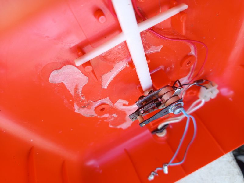

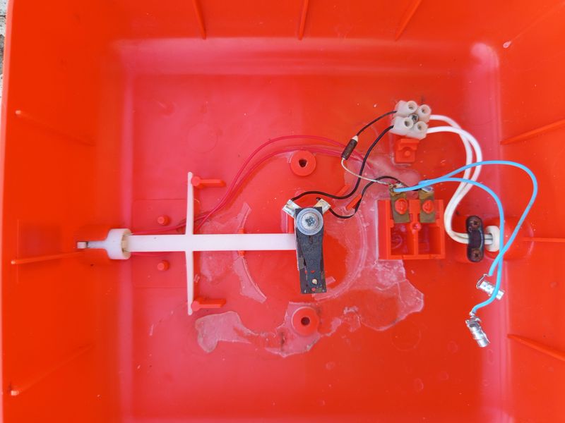

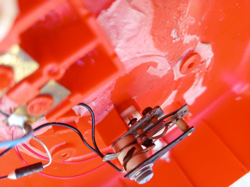

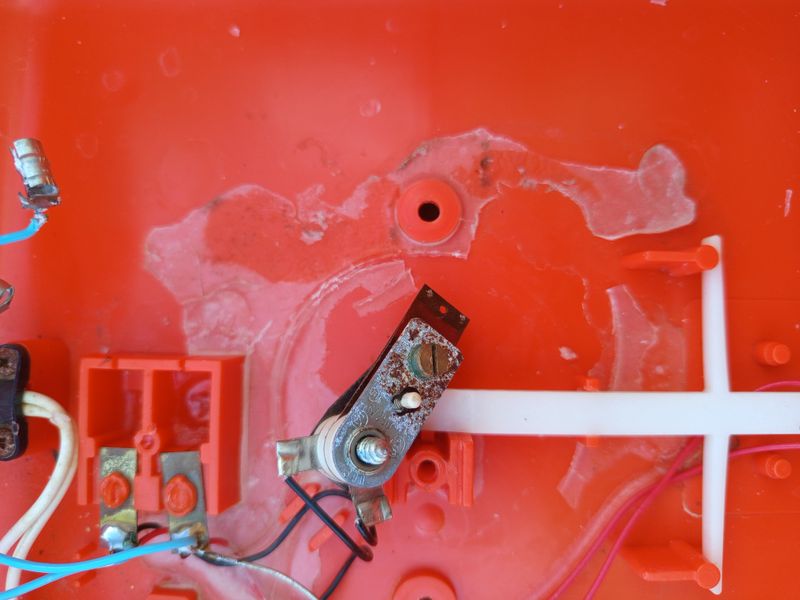

Un fois ouverte, j'ai manipulé le contacteur à lamelle (je n'y connais rien, je ne sais pas si il sers aussi à réguler la température ou pas) qui ne se décolle plus lors de la poussée sur le bouton pour éteindre.
C'est peut-être normal, vu que je ne connais pas son fonctionnement.
Peut-être qu'on peut l'allumer et qu'ensuite elle s'éteint toute seule et du coup, le bouton ne sert qu'à l'allumer et qu'on ne peux pas éteindre avec ce bouton.
J'aimerais bien savoir comment fonctionne le contact à lamelle, j'ai l'impression qu'il y a un petit aimant rond qui maintient la lamelle en contact, une fois qu'on à poussé le bouton et qu'ensuite, certainement avec la chauffe de la lamelle, l'aimant n'est plus assez puissant pour maintenir le contact et la déformation du métal finit pas rompre le contact et donc la chauffe et la yaourtière s'éteint.
Enfin un truc comme ça, sans doute . . .
Donc si vous savez comment réparer la bête, des pistes, des infos, tout est bon, je suis prêt à essayer de la réparer.
Il y avait un dépot de cire sur le fond (pas beaucoup), donc une fui-fuite, mais je n'ai pas trouvé de fêlures sur le plastique de la cuve qui contient la cire, mais ça, ce n'est pas urgent, je verrais, éventuellement, plus tard, parce que tant qu'elle ne fonctionne pas, la fuite est sans importance

La pièce en question est un thermostat. Votre analyse est plutôt correcte, sauf que ce n'est pas un aimant mais deux pastilles métalliques qui assurent le contact, et permettent donc au courant de passer.
Le contact s'établit quand vous actionner le bouton de mise en marche, et se coupe à une certaine température prédéfinie.
Vu l'âge de votre appareil, essayer de nettoyer soigneusement le thermostat, surtout les contacts. Une petite brosse en fibre de verres peut faire le job.
Ne déformez pas les lamelles.

je vais nettoyer avec précaution le thermostat et essayer à nouveau, je pensais que la température pour une yaourtière était plutôt autour de 37 à 45°c, quelqu'un sait-il ce que ça doit être et si les 75°c que j'ai mesuré sont normaux? — TRex 9 pts
La température idéale est 40°C. Au delà les ferments meurent.
Donc 75°C est définitivement de trop.
Dans le cas d'une yaourtière simple que la vôtre, c'est uniquement le thermostat que fixe cette température. S'il ne fonctionne plus, la température continue de grimper (ce que vous constatez d'ailleurs).
Si le nettoyage ne donne rien, ça va être compliqué de trouver un thermostat de rechange.
Sauf à en acheter une complète d'occasion.
Cdlt — jc67 1592 pts

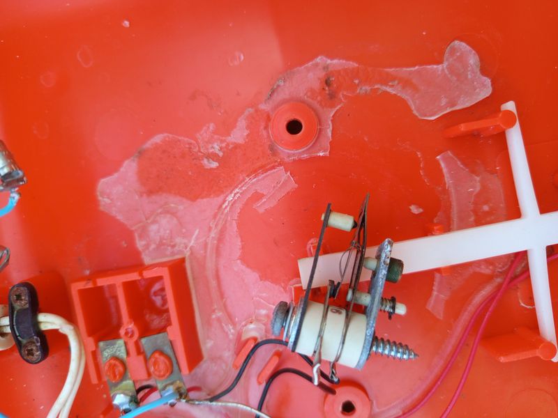

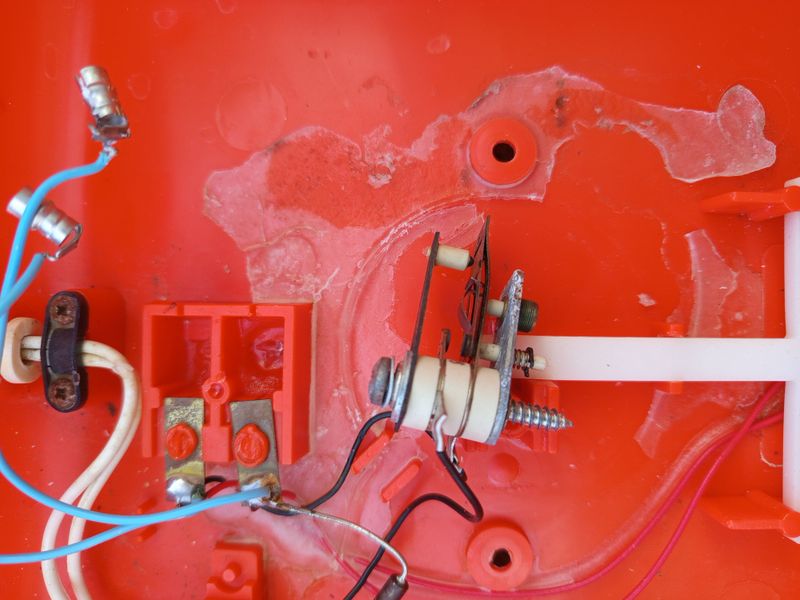

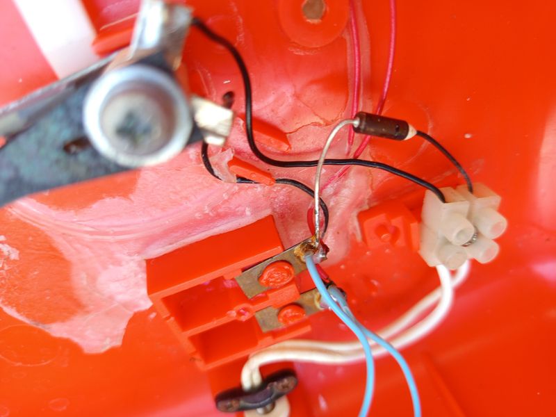

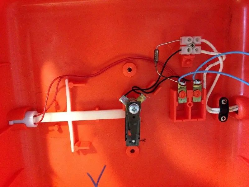

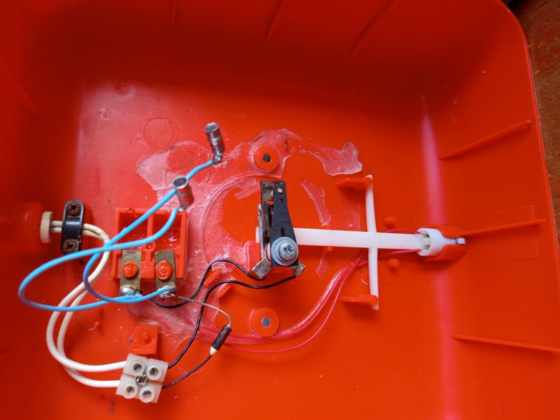

ok, j'ai lu d'autres commentaires sur une autre yaourtière identique et ils parlent du petit élément (ici il est plutôt noirâtre) qui est je ne sais pas quoi, peut-être une résistance ou un interrupteur déclenché à la chaleur. Si ça se trouve il faudrait juste que je le change pour réguler, mais comme il est noir on ne peux pas voir quoi que ce soit, il n'y a rien à lire, je vais retourner voir les photos de l'autre sujet, on ne sais jamais.
Cablage yaourtiere "orange" 8 pots annees 70
https://www.commentreparer.com/42214/Appareils-ustensiles-de-cuisine/Cablage-yaourtiere-orange-8-pots-annees-70#c144461
Ils disent: "Fusible thermique pour éviter au plastique de fondre...probablement"
Mais on ne voit rien qui puisse donner une indication de ce qu'il faut mettre (n'y connaissant rien . . .) pour le remplacer, sans compter que le mien semble différent du leur, mais ça ne doit pas être un problème, du moment qu'il fasse le boulot.
Je joins une photo de leur fil de leur sujet.
Et je viens de trouver la notice que je joins aussi (j'espère que c'est possible, on va voir).
Je viens de voir sur la notice en bas en dernier:
la réfèrence c'est:
80.2750 Fusible thermique.
