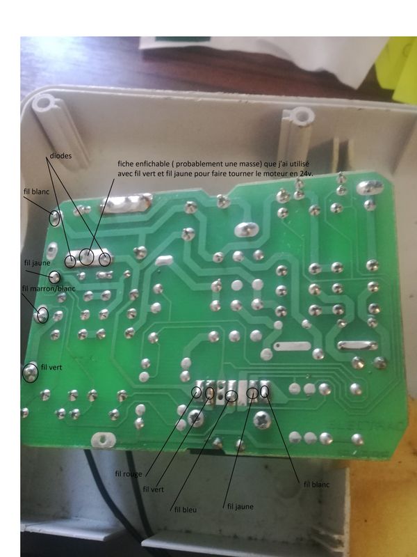

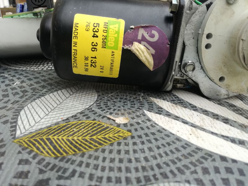

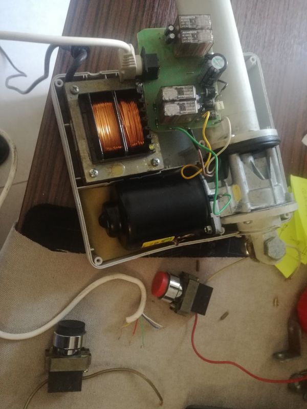

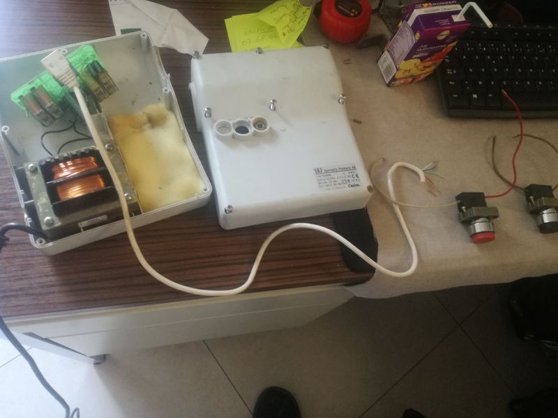

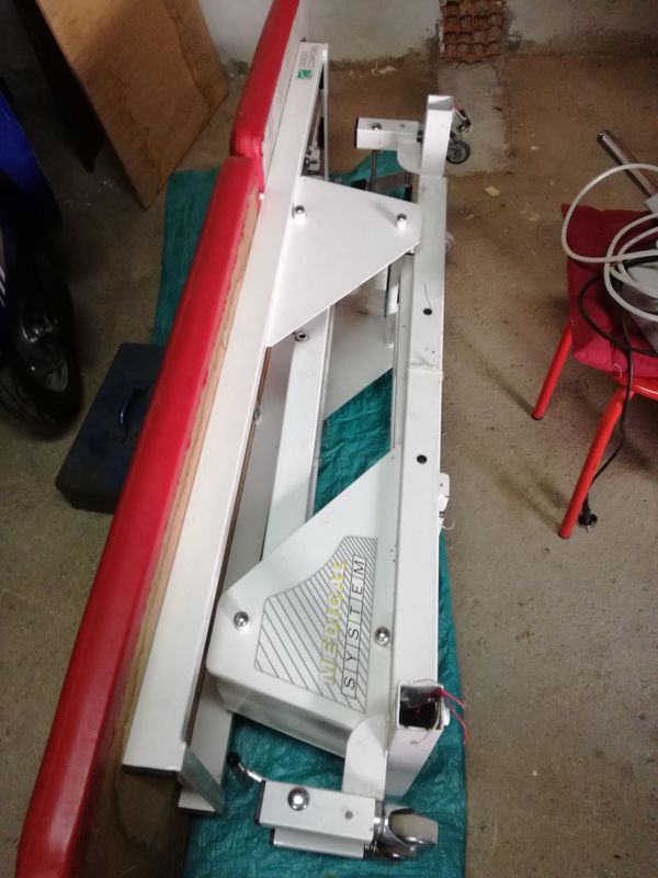

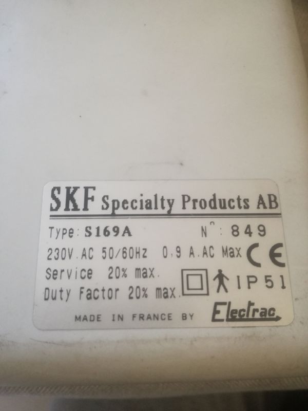

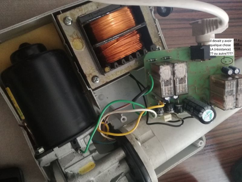

Bonjour, je cherche un schéma de cablage avec carte electronique de commande Electrac avec actionneur Valeo 24v pour table de massage electrique Medical System avec 4 interrupteurs au pied. Sur le capotage du verrin il est noté SKF S169A 230v AC. Sortie carte electronique, une prise din 5 broches, un cordon avec 5 fils denudés en sortie, aucune télécommande d'aprés ce que j'ai pu comprendre à gauche une entrée fiche 3 fil blanc, ensuite entrée droite fiche 5 fil jaune, au centre on trouve la fiche 2 fil bleu qui doit etre la masse, ensuite on trouve une sortie fiche 4 fil vert, et une autre sortie fiche 1 fil rouge. J'ai pu faire fonctionner le verrin, il c'est deployé en phase montante en connectant le fil rouge n°1 et le fil blanc n°3 sur l'interrupteur en actionnant celui-ci, mais je n'arrive pas trouver la phase descendante. Le verrin fonctionne en mettant du 24v en serie avec 2 batterie de 12v dans les deux sens, J'ai pu brancher directement sur la platine le fil vert du moteur et une masse via un interupteur à poussoir, il fonctionne en monté et le fil jaune du moteur ou dois je le brancher pour établir la descente certainement en inversant les fils. Ma questions comment brancher mes 4 interupteurs deux en monté et deux en descente en prenant soin de ne pas detruire la carte electronique. Merci pour votre aide.

Vous avez forcément sur les 5 fils un qui est soit une masse (commande par connexion à la masse) soit un fil d'alimentation permanente (je pencherais sur cette seconde solution), les 4 autres vont correspondre aux commande des bobines des 4 relais que vous voyez. Donc partant du fil commun soit en masse soit en alimentation vous testez les 4 autres au fur et à mesure pour tester les 4 mouvements possibles....Cdlt — omega7 43273 pts
Bonjour omega7, merci de m'avoir répondu, j'ai pu tester sur la platine les tensions sur les fils jaune, blanc, vert et trouvé une masse cela fonctionne dans les deux sens, alors qu'en sortie de fiche din je ne suis pas arrivé à un résultat concluant si ce n'est fil rouge et blanc. Il se trouve que sur la platine la fiche masse n'est relier à aucun fil, certainement que l'on retrouve la masse en position 2 fil bleu sur le cordon de fiche din, qu'en penser? que faudrait il faire. J'ai dans l'idée de reprendre mes deux batterie et faire des tests en sortie de fiche din ou cordon (peut etre fil sectionné) pour faire fonctionner ce verrin. — marclo 13 pts
Il faut suivre le parcours des broches de la fiche DIN jusqu'à l'extrémité du cordon pour voir à quoi correspond chaque fil.....Utilisez pour cela un multimètre en position continuité.

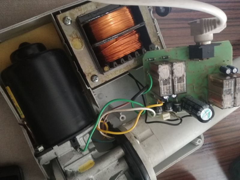

Je viens de m'appercevoir qu'il y avait quelque chose à cet emplacement, on vois bien des brins de fils en sortir mais vraiment faut les voir.
En fait qu'en on met en contact les fils bleu et rouge le verrin avance on entend le relais, donc le fil blanc couplé avec le rouge devrait faire rentrer le verrin, on entend le relais mais rien, cette piece à cet emplacement y est pour beaucoup dans le fonctionnement des relais pour la descente, je vais donc y mettre une résistance pour ponté les relais qu'en pensez vous? en espérant que cela marche. J'attend vos réponses. Merci.
