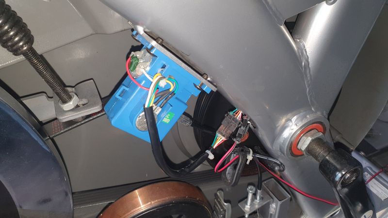

Bonjour, j'ai un code erreur e1 qui apparait quelques secondes après la mise en route. J'ai débranché, rebranché toutes les connexions, passé du nettoyant contact, c'est pareil. Il n'y a aucun bruit de moteur à la mise sous tension comme ça devrait être le cas. J'aimerais avoir une aide afin de vérifier à l'aide d'un multimètre, si c'est le moteur qui est hs et aussi comment le démonter car il y a le câble de commande de la rampe d'aimants accroché dessus. Merci à tous.
