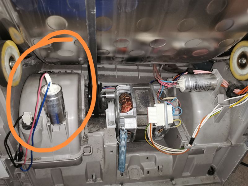

Mon sèche sèche ne chauffe qu'en mode rapide. J'ai testé le condensateur à côté du capteur d'humidité, il affiche 0, ça pourrait expliquer la panne ?

Non, pas du tout. Ce condensateur n'a rien à voir avec le problème.

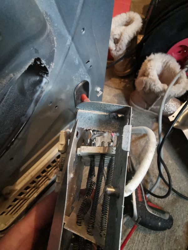

Comme ça correspond à un signal de chauffage, j'ai check la résistance, ressort abîmé mais pas sur que ça joue.
Le klicson est à impédance 0.01.
Mais dans tous les cas, ça chauffe uniquement en mode rapide et rafraîchir.

Houlà, la résistance a une très sale tête en effet. Il peut y avoir un court-circuit entre des branches de fil chauffant.
Le souci est qu'on ne sait pas quand le code a été détecté, éventuellement au moment où le fil chauffant s'est déformé.
Vérifiez la sonde de température du bloc chauffant : 5kΩ à 25°C
Le bloc chauffant comporte au total trois fils chauffants, à vérifier selon doc joint.

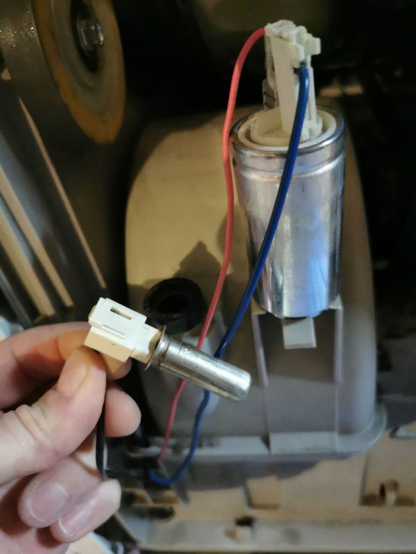

Je ne vois pas comment tester la sonde de température... 😅

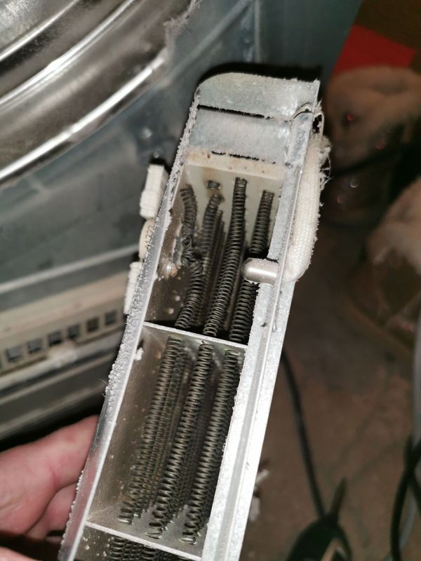

Et en effet, l'un des fils chauffants est coupé mais ça l'empêche pas de bien chauffer...
Pour la sonde d'humidité, on parle bien de la PJ ? Je l'ai nettoyée hier tout semblait nickel.
Ça c'est la sonde de température du circuit d'air. Spécification jointe.
Je parle de celle du bloc chauffant, entre les bornes 1 et 2 du doc précédent. On teste à l'ohmmètre, hors tension et bloc chauffant débranché.
Si une branche est coupée, la carte s'en rend compte dans les cycles où la machine utilise les deux branches de résistance et déclenche l'erreur E63.
Il est possible que pour les cycles où le bloc chauffe ("rapide"), on n'utilise que la branche intacte. — jchd 11513 pts — PRO
Merci pour ces conseils mais je ne vois pas où tester le capteur d'humidité. De ce que je comprends, il faudrait simplement changer la résistance, vu qu'un des filament est HS. — Katola 13 pts
Je pense aussi que remplacer le bloc chauffant devrait solutionner le problème. — jchd 11513 pts — PRO
