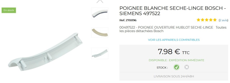

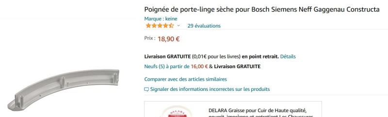

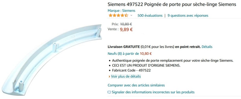

Bonjour, même problème pour moi avec le seche linge bosch WTV74380FF (le Maxx8 Sensitive). Je voudrais essayer de trouver cette poignée Siemens qui est plus solide , mais je ne la trouve nulle part ? J'ai bien vu votre référence (ref 9000 008633) mais c'est la référence de la pièce ou du lave linge Siemens ? Car je ne la trouve nulle part. Si à la limite vous pouvez me dire quel seche linge à la poignée compatible avec le mien ça serait bien, je ferait une recherche par référence de seche linge. Si biern sûre elle est compatible avec le mien. Merci encore — Chab43 4 pts
Bonjour, c'est la référence de la poignée. Directement trouvée (aujourd'hui encore!) par une simple recherche sur google.
Prix : une dizaine d'Euros. — Mario 27 pts
Merci Mario, c'est bien ce que j'essaie de faire depuis ce matin. Mais la référence que vous donnez n'apparait JAMAIS, c'est tout le temps d'autres références qui apparaissent sur les sites. (voir photos jointes)Et je ne peux vérifier la compatibilité de l'appareil car je ne sais pas avec quel Siemens il faut choisir. je ne parle même pas de ma référence seche linge Bosch, car là elle n'apparait jamais.
Dites-moi si dans le lot des 3 vous pensez qu'une référence peux convenir. ou une autre idée .... ?
Oui, apparemment ce sont bien les 3 mêmes. la référence Siemens 497522 est égale à la 9000 008633. Vous pouvez commander... Et vous verrez, la Siemens ne cassera jamais! ;-)
Mais je reste tout de même très surpris que vous ne trouviez pas ma référence car chez moi, elle apparaît systématiquement (tant sur google que sur Yahoo, sur Amazon....). Il me suffit de taper la référence, sans rien d'autre, et la pièce apparaît... — Mario 27 pts
