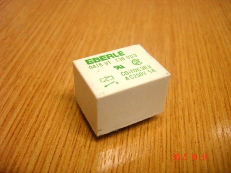

Bonjour, mon sèche linge se lance correctement mais s arrête après 2 minutes. Si je le remets en route il repart pour 2 minutes à nouveaux pas plus. j 'ai ouvert le dessus et quand il s' arrête ça fait un éclair dans un composant(eberle coil dc 36v) est ce une sécurité? Merci de vos réponses.

Pouvez-vous mettre une photo du composant de votre appareil?
C'est un relai, type SPST NO 250V 5A, bobine sous 36V=.
Il y a toujours un petit arc électrique quand on coupe un relai alors qu'il conduit, ce n'est en soi pas anormal. Il y a le même type d'arc dans votre interrupteur mural, toute proportion gardée.
De deux choses l'une : soit le relai cesse de conduire car sa bobine n'est plus assez alimentée sans que l'organe de commande n'ait voulu cette coupure, soit (plutôt), l'organe qui pilote votre appareil détecte une condition d'erreur qui impose l'arrêt volontaire.
