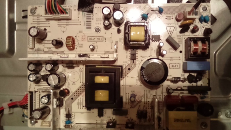

J'ai ma Tv qui est branché le voyant bleu est allumé quand je veux la démarrer le voyant orange ce met en route et elle fonctionne. Puis au bout d'un moment (5 mn) l'image est brouillée et un écran rose avec des rayures verticales apparaît sans le son. A partir de ce moment, on perd le contrôle de la tv. Lorsque l'on veut la mettre en veille pour la redémarrer, le voyant devient bleu et clignote. Ensuite impossible de de la remettre en service sauf si l'on débrance l'alimentation électrique.
Aucune réparation d'effectuer ainsi qu'aucune manipulation.
Help s'il vous plaît

bonsoir , verifiez les connecteurs et faites des photos de la carte d' alimentation — Mohamed Darban 5806 pts — PRO
bonjour , il n' y a pas de photos — Mohamed Darban 5806 pts — PRO
Proposition de JeanMi50 38 pts
Outils : Tournevis
Solution : Ci-joint les photos manquantes
Précautions : Hors-tension
l' alimentation a l' air en bon état , verifiez toujours tous les connecteurs meme ceux de la t-con — Mohamed Darban 5806 pts — PRO

Solution : Bonsoir,
Après vérification de tous les connecteurs, l'image de la tv apparaît correctement après chaque mise sous tension (débranchement et rebranchement de la prise secteur). Ensuite, on perd l'image et aucun contrôle de la tv, comme si un élément se met à chauffer au bout d'un certain moment court (1 mn à peu près). Afin de savoir si c'est le traitement de l'image ou des entrées, nous avons brancher d'autres périphériques sur la tv (PC et décodeur TNT) et l'image est correcte, stable et nette. Nous pouvons en déduire que le problème vient de l'entrée antenne ou décodeur tnt intégré ? Est-il possible de dépanner ce problème et où se situe la partie défectueuse sur la carte .

bonsoir , probablement c'est un defaut de tuner qui ne peut etre verifié que pas une personne qualifiée ou changer carrément la carte mere , reverifiez encore les connecteurs que vous avez touché la derniere fois — Mohamed Darban 5806 pts — PRO
