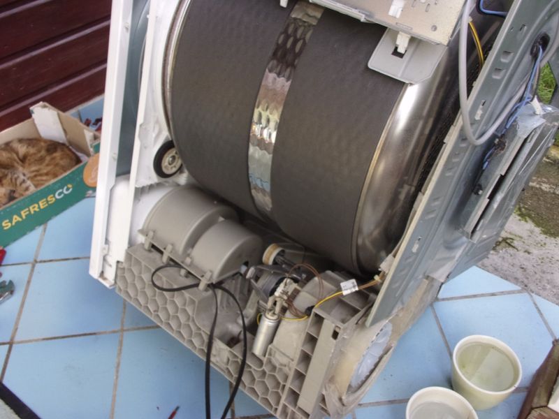

Bonjour. Je rencontre un (gros) problème pour changer ma courroie qui a laché.
Après visionnage de plusieurs vidéos généralistes, j'ai démonté plein de confiance les panneaux du sèche linge, dans le but d'épater ma femme et de changer la courroie moi même, que j'avais commandé auparavant sans problème.
Sauf que surprise, aucune des vidéos ne correspond à mon modèle ! La courroie à changer passe en plein de milieu du sèche linge, et est prise dans un galet ET dans l'axe du moteur !!! et c'est la le problème, je ne sais pas par quel bout le prendre !
Je ne suis pas un as du bricolage, bien au contraire. Quelqu'un aurait il un tuto simple et surtout adapté à ce modèle ?
en vous remerciant par avance.
James

Bonjour, et merci pour vos explications, mais j'ai réussi à enlever l'ancienne courroie dégradée sans démonter le tambour, juste pour voir comment remettre une courroie neuve en faisant le chemin inverse !
Ainsi, après avoir démonté panneaux latéraux et arrière + palier arrière du tambour,
J'ai donc retiré cette foutue courroie piégée par l'axe moteur en déclipsant très partiellement le capot de la turbine d'arrivée d'air et au moyen d'un tournevis et réussi à faire contourner cette turbine par la courroie elle-même en l'introduisant dans le logement même de la turbine, profitant des interstices provoqués par ce déclipsage partiel .
J'attends maintenant ma courroie neuve commandée par internet depuis une semaine et je referai le chemin inverse, ... sans doute non sans difficultés, à suivre donc ! SLTS / Pierre .
Hello,
Je suis en pleine réparation,
et pour enlever le tambour il faudrait démonter le panneau arrière,
Or cette foutue turbine arrière semble moulée sur l'axe moteur,
Je vais essayer d'enlever le tambour mais ça semble pas gagné gagné...
Des conseils ? — matmat35 2 pts
