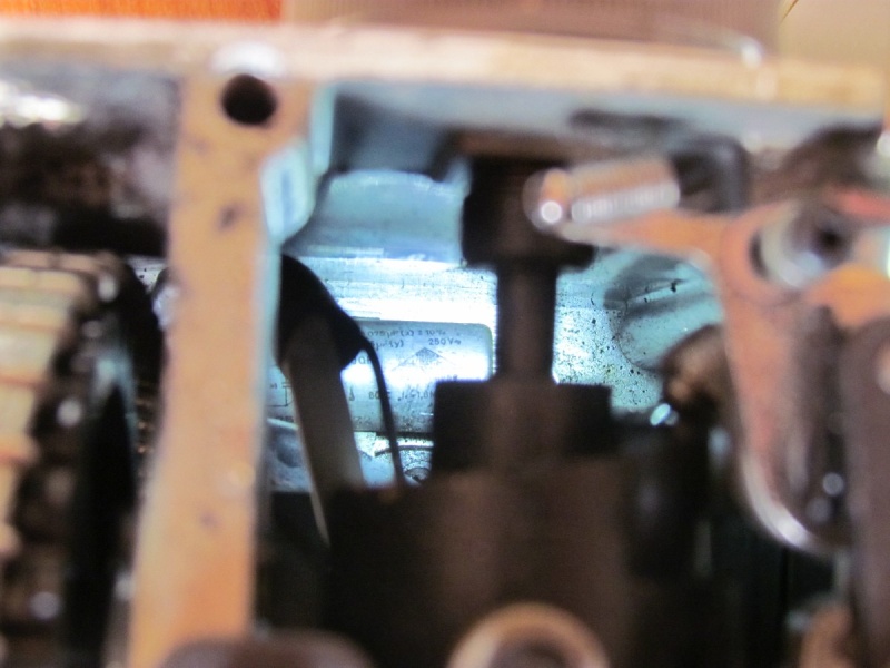

En réponse au commentaire de jina d'hier (26/04/17 à 9H03, je joins le bordereau réparation de NOUVELLE COUTURE (émis à St Brieuc), avec le commentaire du technicien "raparateur" de NOUVELLE COUTURE à Brest... Le diagnostic manuscrit est celui que j'ai écrit la veille.
Je remets des photos du composant électronique défectueux. En grossissant celles-ci, je m'aperçois qu'il s'agit bient d'un CONDENSATEUR (et non d'un TRIAC!) dont on peut lire les caractéristiques: 0,075 µF et 250 V. Selon le technicien, le composant n'existe plus... Mon pb est de savoir comment y accéder. Si qqu'un a une idée...

En réponse au message de JINA d'hier (26/04 à 9H03), je joins le bordereau de "réparation" émis par NOUVELLE COUTURE à St Brieuc (avec le diagnostic du technicien au dos du bordereau) ainsi que 2 photos du composant défectueux sur le quel, en grossissant, on peut lire les caractéristiques suivantes : 0,075 µF et 250 V; ce qui signifie qu'il s'agit d'un CONDENSATEUR et non d'un triac, comme nous l'avions supposé au départ. Je suis donc surpris que le technicien me dise qu'il n'y a plus de pièce car, un condensateur, ça existe toujours!!!... Le pb est que je ne sais pas comment y accéder

Après un long silence consécutif à une réunion familiale, je "reviens à la charge" avec une semi bonne nouvelle... Ce jour, avec un ami, nous avons réussi à "désosser" la machine: ce qui nous a permis d'accéder au composant défectueux (en le shuntant, nous avons pu vérifier que le moteur ne démarrait plus seul, lors de la mise sous tension et que la pédale effectuait bien son rôle de variateur de vitesse.
Vous trouverez, ci-joint, des photos du composant électronique ainsi qu'un schéma manuscrit, qui est une transcription de ce qui est dessiné sur le composant électronique défectueux.... Il s'agit donc, en finale, d'un "quadri condensateur"... Quelqu'un pourrait-il me dire ou puis-je prouver ce genre de composant (si ça existe encore!) ou bine comment "bricoler" qqchose qui me permette de faire fonctionner la machine sans "parasiter" le voisinage?

PS: En complément, à la demande de l'un d'entre vous, je joins une photo du raccordement du composant défectueux sur le connecteur sur lequel se branche la fiche moulée contenant 2 ensembles de fils (fils 220V et fils venant de la pédale).

Ce 12 mai, j'ajoute une photo du connecteur, suite à demande de l'un d'entre vous. Comme vous pouvez le constater, il y a une résistance carbone de 1800kOhms entre phase et neutre
