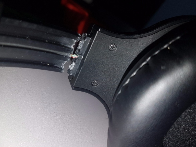

Bonjour, dût à certaines circonstances (qui incluent un chat) mon casque razer s'est cassé au niveau de la branche mais le fil à l'intérieur est intact, j'ai donc tenté de le fixer avec de la colle super forte mais sans succès car au moment où je le mettais il se recassé...
Je voulais savoir si vous avez la solution afin de le refixer fortement et durablement^^

Bonsoir, utilisez de la colle bi composant epoxy mais je pense que cela ne suffira pas, il faudra fabriquer deux pièces de renfort en plastique une devant et une derrière vu la finesse de la pièce.
