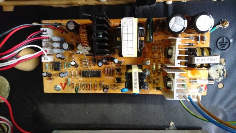

Je me permets de vous demander un peu d’aide, en effet un copain m’a demandé de regarder sa cave à vin qui ne fonctionne plus.
C’est une Climadiff CV70AD contenance 28 bouteilles, j’ai démonté les pièces derrières soufflé les ventilos qui étaient remplis de poussières, démonter la carte électronique, et c’est là que j’ai constaté que le fusible avait pété.
Je l’ai remplacé mais il a explosé dans la seconde !
Que me conseilleriez-vous de contrôler ?
J’ai un voltmètre et un capacimètre.
Je vais vous mettre des photos.
Merci d’avance
Mickael

Ah pardon, pas facile de deviner. Fouiller sur les sites de vendeurs de composants.
— jchd 12172 pts — PRO
Je n'ai pas pu trouver un fusible comme je cherche en 1.6A, mais j'en ai trouvé un en 2A cela pose t-il problème ?

J’ai commandé les pièces sur le site que vous m’avez conseillé, livraison en 24h, au top !
J’ai donc changer les deux capas, et le fusible…mais toujours rien !
Rien ne claque, c’est déjà un plus, le fusible ressort bien les 220v, je n’ai aucune led qui s’affiche sur la façade, aucun ventilo ne tourne.
Que me conseilleriez-vous de tester ?
Mickael
Ces alimentations à découpage ne sont pas simples du tout et difficiles à diagnostiquer.
Je ne saurais pas vous guider plus avant à distance.
