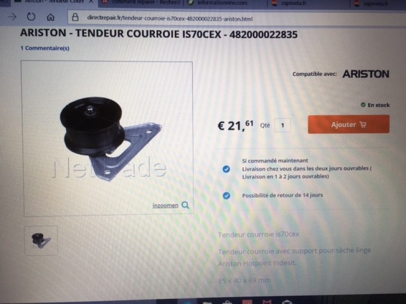

Galet tendeur de sèche linge TCD83B6KZ acheté en 2015 cassé !!!
le tambour de mon sèche linge ne tourne plus .... je l'ai ouvert et j'ai trouvé le galet tendeur cassé !
Je l'ai acheté en 2015
Je joins une photo du problème et une de la pièce que j'ai trouvée sur le net ! J'ai 2 questions :
Faut-il sortir le tambour pour changer cette pièce et est-ce le bon modèle que j'ai trouvé(voir photo) !!!
Merci pour votre aide

Bonjour il ne faut pas forcément démonter le tambour mais c'est quand même plus simple et plus accessible en le retirant, par ailleurs il doit y avoir un ressort je pense quelque part justement pour tendre la courroie... Enfin d'après ce que je peux voir le constructeur a fait évoluer la pièce. La nouvelle version dont la photo est disponible ici:
https://pieces-detachees.sogedis.fr/marque-HOTPOINT+ARISTON-reference-TCD83B6KZEU+77237.htm (pièce 623) est désormais munie d'un roulement à billes ce qui ne semble pas être le cas de la votre et j'ai bien l'impression que la pièce que vous propose directrepair est la même c'est à dire sans roulement à billes...
COrdialement
— omega7 43268 pts
C'est tout simplement génial d'avoir une réponse aussi rapide et précise !!!! Je vais de ce pas chercher la bonne pièce et vous tiens informer de l'évolution !!!! Merci beaucoup !!!! — bertrand 3 pts — PRO
