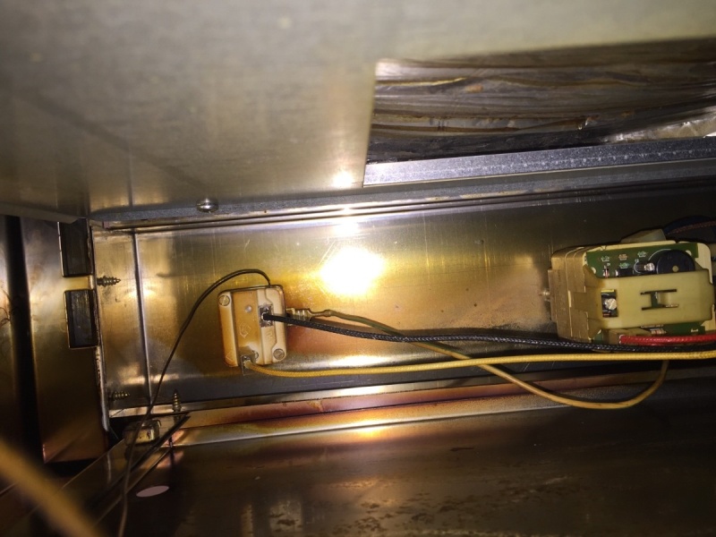

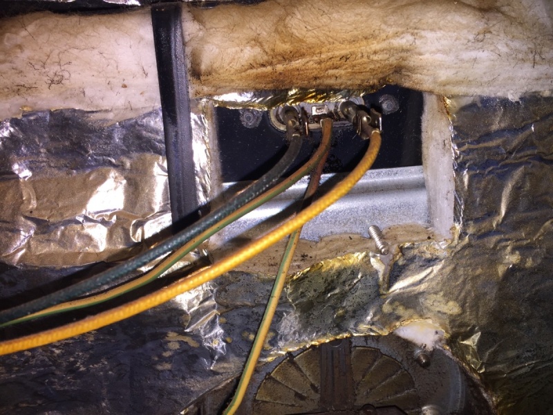

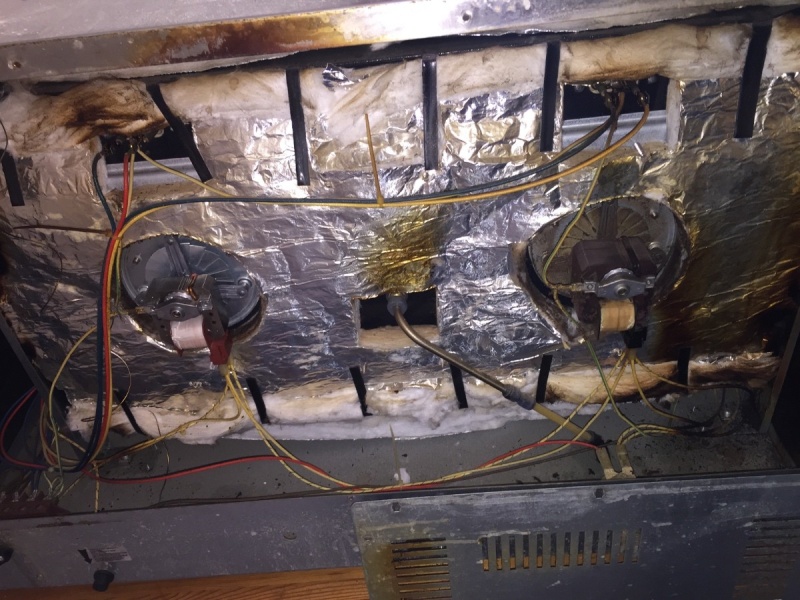

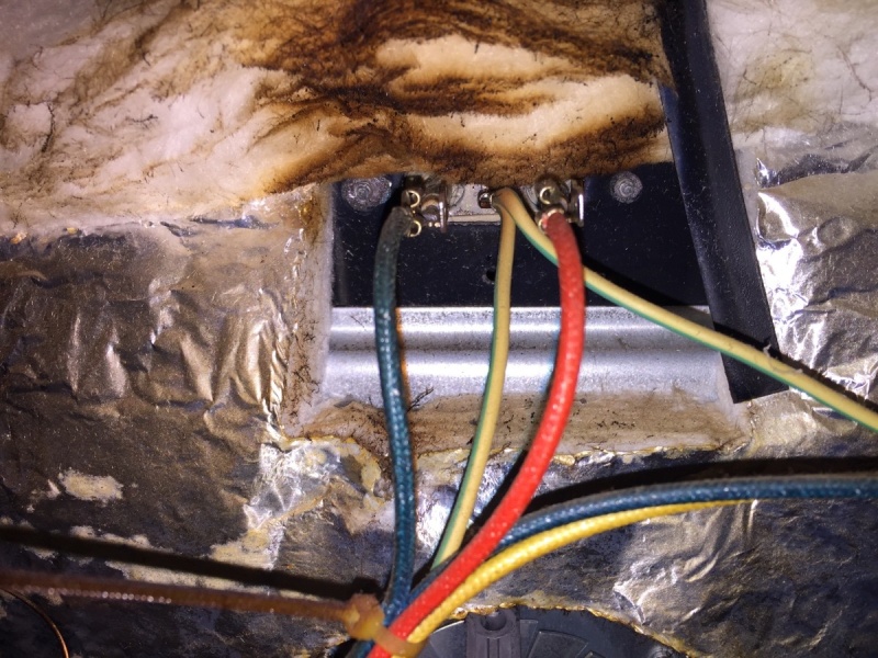

BOnjour merci de nous faire des photos des connections des résistances et du thermostat
Cdlt — omega7 43288 pts
Voici des photos des connections des résistances et du branchement du thermostat.
Cordialement,
Clément
Bonjour donc il s'agit de deux résistance bien indépendantes et de deux ventilateurs. A part si une des deux résistance serait HS je ne vois pas pourquoi cela ne fonctionnerais pas. Avez-vous contrôlé les résistances au multimètre après les avoir débranchées sinon vous mesurez la résistance parasite du circuit. Ce qui me fait dire cela c'est que vous trouviez la même valeur pour les deux résistances...Sinon effectivement si c'est bien 32ohms alors leur valeur me semble bonne...(20 à 80ohms)
