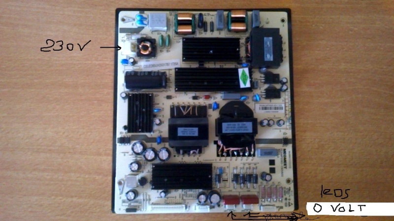

Bonjour, j'ai une acheté en décembre 2017 une télé led continental Edison de 65 pouces la télé fonctionnait bien et le jour de noël mon fils a ouvert son cadeau une tablette de la même marque continental Edison et en l'allumant l'image de la télé a disparue,il y a le son mais je vois a peine l’image.j'ai emmené ma télé a un réparateur qui après plusieurs coups de téléphone rien, l'a garder 6 semaines sans la tester toujours dans le carton.j'en ai eu marre et maintenant elle est chez moi au chaud.en vous remerciant d'avance.Claude

bjr et merci pour votre réponse,j'ai démonté l’arrière de la television la carte alimentation est une megmeet pcb -mp5565-190v600 avec 2 fiches femelles pour le rétroéclairage et qui a 0 volt en sortie carte,normalement 2x 124 volts.je n'ai pas trouvé de carte alimentation de ce modèle et personne pour la réparer.merci de vos réponse.

bjr et merci de votre réponse, en fait je viens de voir votre réponse par hasard car je cherchais des solutions pour cette carte d'alimentation hier soir et je suis tombé sur le site comment réparer.com sur lequel j'avais laisser un message pour mon problème de carte mais je suis désolé de vous répondre que maintenant car pas vu la mail .Pour plus de précision sur la garantie du téléviseur Cdiscount m'a remboursé et laisser le téléviseur c'est pour cela que cherche un moyen de réparer cette carte et je n'ai pas d'adresse de réparateur.encore merci.cdt — claude 5 pts
