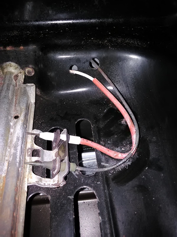

Mon four Indesit ne reste pas allumé dès que je relâche le bouton poussoir.
J'ai compris à la lecture des autres demandes que cela doit certainement venir de la thermosonde.
Je voudrais savoir si c'est réparable ?

Bonjour oui probablement ce que l'on appel le thermocouple. Pièces référencée B031 sur la vue éclatée dispo ici
https://pieces-detachees.sogedis.fr/marque-INDESIT-reference-K6G2W.F+K6G2WF+30886.htm
