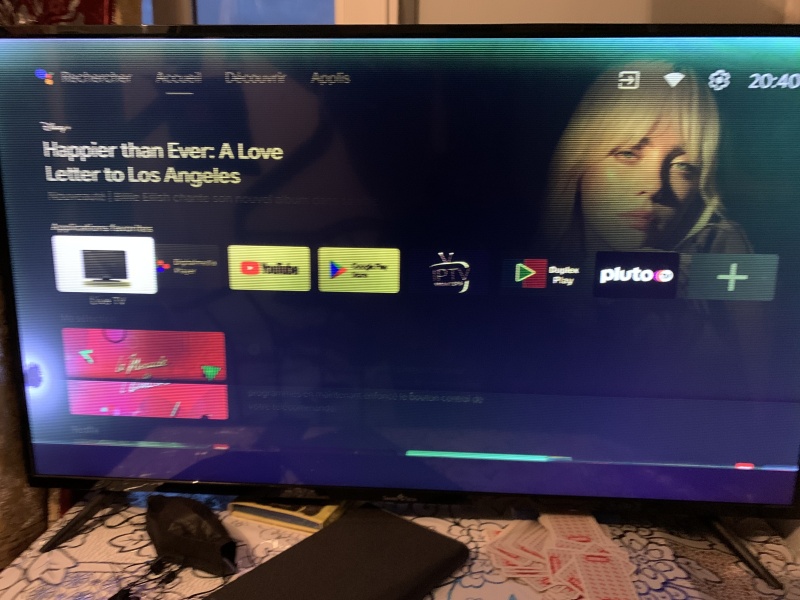

Je voudrais savoir si c’est possible de changer l’écran de mon télévision ?

Vous avez des bandes horizontales sur l 'écran.
Capot ouvert, appuyez sur les nappes sur les cotés de la dalle, en regardant l'image. Ceux-ci afin de voir d où vient le faux contact. Une fois trouvé, mettez un bout de plastique souple pour coincer la nappe dans cet état.
Tenez-nous informé des tests que vous avez effectués ou de la panne que vous avez trouvée.
Je ne sais pas comment faire ça — Makanmakan17 4 pts
