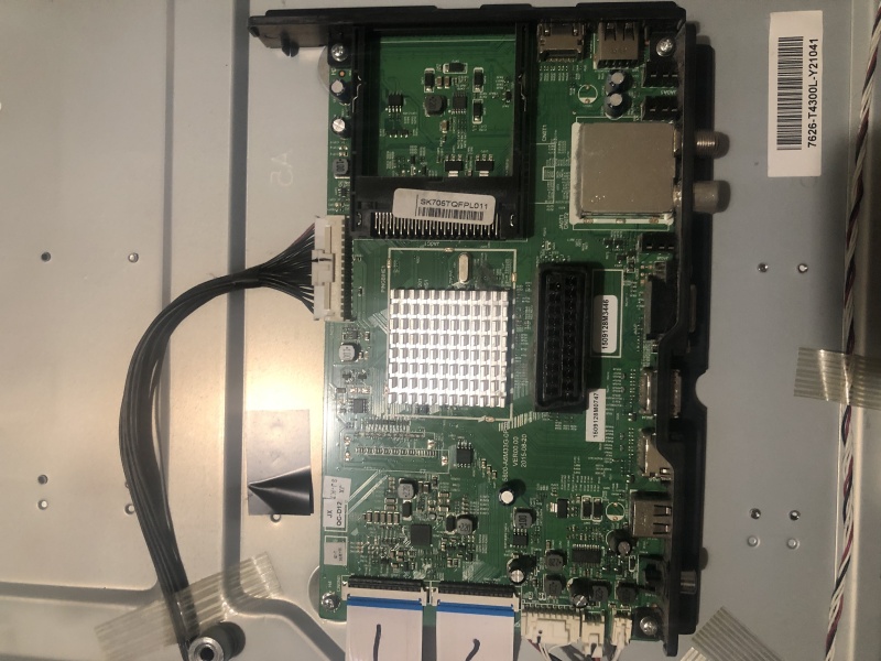

Téléviseur Polaroïd TQL43F4PR001 ne s’allume plus
Marque : Polaroid
Modèle : TQL43F4PR001
Fabger
J’ai une télé qui ne s’allume plus,l’écran reste noir alors que la led d’allumage passe bien du rouge au vert..j’ai vu sur le net que c’était probablement un problème de condensateur mais il y en a plein et je n’en voit aucun qui parait « gonflé »..et comme je ne veux pas tous les dessouder pour les tester,auriez vous des indications sur ceux a tester en priorité?je joins des photos des 2 cartes électroniques

Il est très probable que le ce soit les LED internes qui ne fonctionnent plus, ou l'alimentation des LED mais pas un condensateur 😝, c'est une légende qui circule sur le net.. — TVLCD 1430 pts
